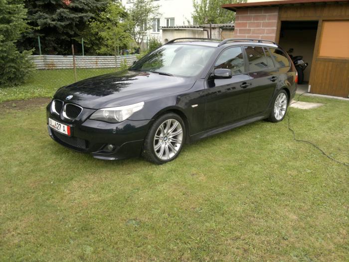

Zde je něco trochu navíc:
K 5er mám jen to, že naftovou 530xD jedzím občas s mým firemním kolegou. Asi před 2 lety kupoval novou po té, co stará šla do bazaru s nějakými 220.000km. Pravda, auto servisoval způsobem "ráno dovezu, půjčím service car, večer odvezu, to vše v okolí Kolína nad Rýnem. Když mi líčil ceny, tak jsem se msál a děkoval, že jsem kdysi 530i nevzal a vzal radši japonskou značku. Dodnes nelituji. Pohodlí slušné, motoricky výborné, ale kvalita nic moc a poruchovst docela nic, než moc. Tu nějaký čidla, tu kabeláž, tu nápravy (auto jezdí z 99% po Německu po špičkových cestách ve srovnání s námi), tu ložiska v předních kolech, tu hučící kardan - tohle u japonce neznám.A jezdí s tím člověk, který je velmi opatrný a šetrný, takže žádné rasování za studena a pod. Říkal mi, že nová 530xD je v provedení horší, než předchozí (měl myslím 2007-8, tak nějak, nyní má 2011).
Výhodou je velký kufr, on věčně jezdí s kolama a dvě tam šoupně jako nic.
Prostě je to normální auto, jako cokoliv z dané třídy.
K e39 jsem se tu kdysi zmínil, má ji můj kamarád V8 s LPG, r.v. asi 2001/2, najeto cca 300.000km a atady se dá prhlásit - vysokýá poměr UH/cena. Neybýt nyní děravého výfukua klepajícího něčeho na předku, auto jezdí fakt výborně, pohodlí a zejmína projev osmiválce jde pod kůži. To vše při cca 12-14l LPG/100km, ale už se objevuje docela koroze - 5. dveře a lemy.
o 03.06.2014, 19:35 | cezetko | Upraveno: 2014-06-03 19:36:03
já tedy na Liberecko mohu vřele xD doporučit. Jezdím s ním tady 4 rokem a je to supr věc :)
Jinak mám 12/2006 3.0xD e61 v m-packetu, automat samo :) A manuál bych opravdu už nechtěl. Auto jsem kupoval s lehce přes 100tis. najeto. Dnes má 230tis. bez závad a poruch. Jen běžný servis.
