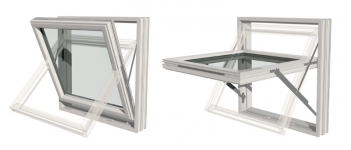

o 03.06.2014, 11:46 | kadel21 | Upraveno: 2014-06-03 11:56:31
Luke_288: jj 21czk ale to se asi nedá přepočítávat. Spešl vokna to ani nejsou, jenom ten způsob otvírání mi přijde že třeba v ČR neni asi moc běžnej (přemejšlel sem že bych si to klidně objednal v ČR).
Jinak linej zvednout zadek fakt nejsem, s radosti bych si ty vokna vosahal osobne a pokecal. Objel sem tu nějaký stavebniny, kde maj už vokna ve standart rozměrech. Objet vyrobce bych asi na půl dne neměl, pac tady to nemam 3 vyrobce v jedny radovce.
Zaruku samo norove poskytovat nebudou proč asi.
Jinak já se naopak snažim nedostat cenou blízko těm norským :-D. Ty tu lítaj od 3tis až třeba 9tis co sem koukal na netu.

foto k příspěvku  od kadel21
o 03.06.2014, 11:52 | atafari
kadel: obvykle to nedelam, ale protoze sem pred nedavnem rozchodil ucet (konecne sem se prihlasil) tak hodim prispevek...pokud mas zajem, muzem udelat kalkulaci na samotna okna..pak bych ti doporucil nejaky firmy pobliz tebe
o 03.06.2014, 12:12 | kadel21
atafari: tak jestli budeš umět ty okna co sem dal obrázek nahoře a budeš to umět dostat do Norska, tak jo :-)

o 03.06.2014, 12:48 | atafari
koho jsi zkousel se poptat? me to neprijde jako rarita
okna umim vsechny ;-) ale to se bavime o skle
