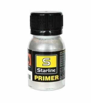

o 21.05.2014, 13:35 | Rustapha-659
používá se ještě nějakej PRIMER,aby to chytlo fest..
o 21.05.2014, 13:36 | Rustapha-659
skoro bych na 99% řekl,že je to ten samej.. :-D

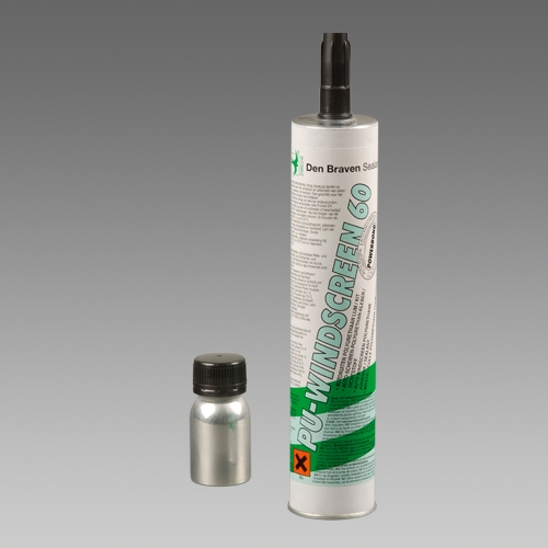

o 22.05.2014, 00:42 | Tweety_xx
Ja pouzival polyurethanovy tmel. Tuba podobna jak na obrazku. Drzi nekolik let vice nez dobre.
