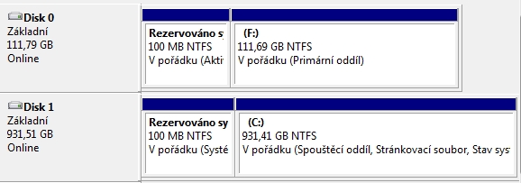

o 16.05.2014, 23:47 | Crimson
jasný koukal .. zkoušel jsem na něj navalit Widle a došel jsem až k vytvoření oddílů, vytvořil si sám 100MB + 119GB ale jak to pustíš dál .. hodí chybu a končí
když ho ted mám jako D:(Slave) tak ho vidím ale nenaformátuju

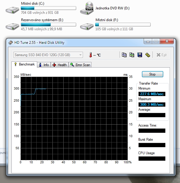

o 17.05.2014, 09:08 | Crimson | Upraveno: 2014-05-17 09:11:07
Zkusil jsem ho ted v práci, natahl si nějaký ovladač, nainstaloval a okamžitě ho vidím a maká,
jenže to je nejnovější DELL 7010 z r.2013
doma mám MSI 870A-G54 z r.2010 čtyřjádro, SATA III
co s tím, dá se to řešit nějakým řadičem ? jiný nápad ?
screen z Dellu
foto k příspěvku  od Crimson

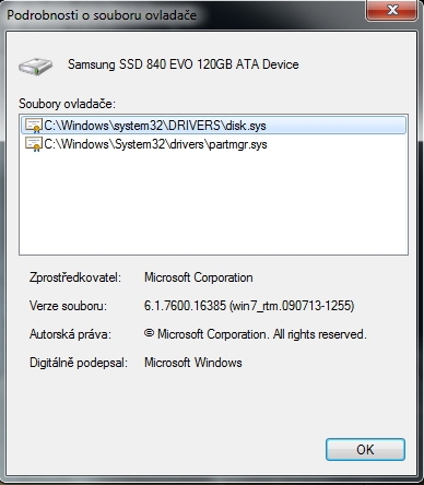

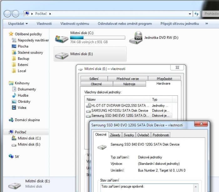

o 17.05.2014, 10:21 | Crimson
Jinak tady ho vidím takto, ty 2 ovladače jsem si hodil na flashku, zkusím je doma, zda to k něčemu bude
o 17.05.2014, 10:24 | Crimson
Jenže doma je problem už na začátku, kdy chceš system nainstalovat, tak sice vytvoří Oddíly ale už nenaformátuje, tudíž nemá kam instalovat a napíše "Že zařízení nekomunikuje něco v tom smyslu"

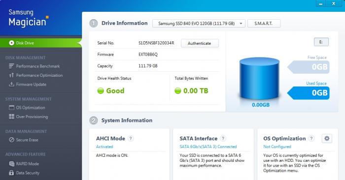

o 17.05.2014, 15:26 | Crimson
Sice mi to hlava nebere, vůbec nic jsem zatím nedělal,
ale momentálně ho vidím jako druhý disk, úplně se to bojím vypnout..

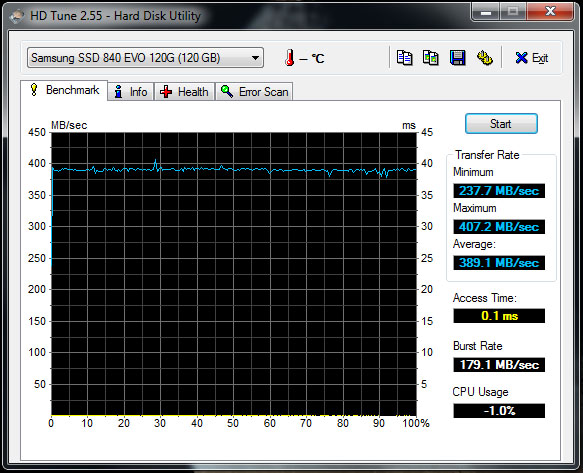

o 17.05.2014, 15:29 | Crimson

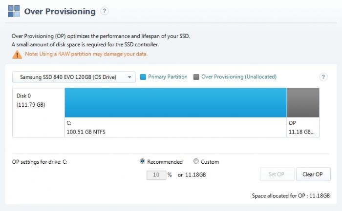

o 17.05.2014, 19:01 | Crimson
Samsung doporučuje pagefile max 2GB, to jsem měl už dřív když mám 32RAM tak ať ho používá co nejmíň logicky
zbytek naštuduju, dík, co ten OP zapínáte to takhle ?
