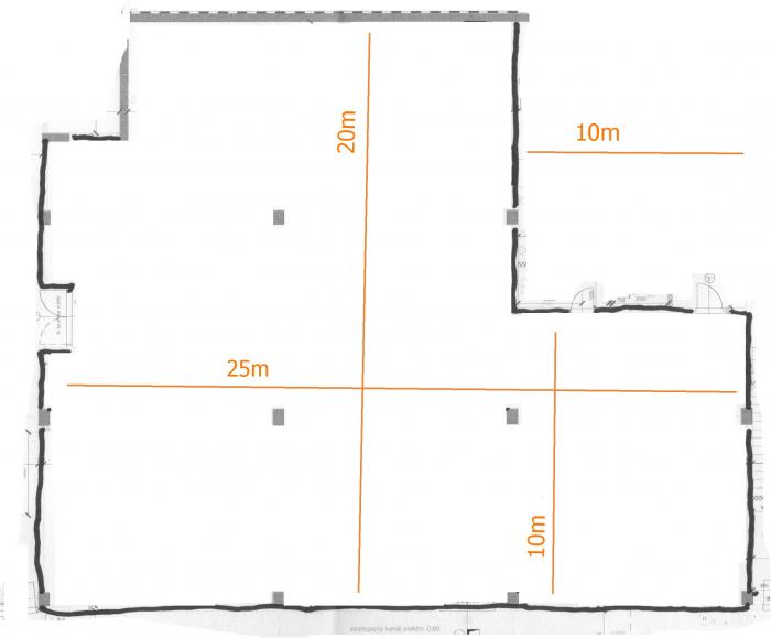

*rozměry cca 25*20m, tj. cca 500m2
*repro MUSÍ být na zdi, na zemi není místo
*co se týče tvaru, je to takové Lko, hodím výkres
*jsou tam 3 sloupy uprostřed + 2 u zdi

o 09.05.2014, 18:40 | walish
alespoň orientačně
foto k příspěvku  od walish

250 za ozvuceni posilovny? =-O to tam budes poradat mimo cviceni diskoteky? My mame podobne velkou posilku,tvarove taky zhruba sedi,je tam nejaka vez panasonic,repro zhruba na urovni tech dvou dolnich sloupu na tvem nakresu a staci to bohate. Ne vsichni potrebuji k cviceni 150 db. Ja si radsi zacvicim pri normalni hlasitosti. A to minimalne polovina lidi,co chodi cvicit. Tot me postrehy

Jako všichni ostatní. Nejhlasitější posilovna, co jsem zažil, je na Strahově a mají tam 4 nějaký aktivní repráky, rozměry posilky o trochu menší,tvary taky L.
Takže za mě naprostá zbytečnost kupovat něco drahýho a kvalitního, zvuk se při vyší hlasitosti moc mlátí a tříští po celý místnosti a výsledek není nic moc. Já osobně bych tam dal 4 dvoupásma (něco jak si nahodil,ale rozhodně levnější,páč je to fakt zbytečný) a k tomu nějaký receiver a basta. Výsledek do 40 000,- max.
