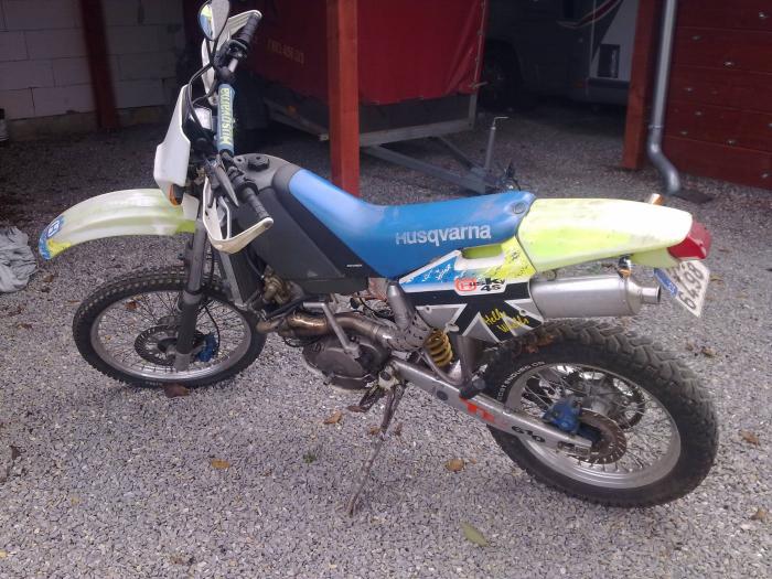

jedná se o husku 610, někdo ji prodává , schánim něco levnýho jen tak na kravnutí na polní cesty a za desítku by to šlo jen záleží co tomu je
o 07.05.2014, 18:55 | LukeFab | Upraveno: 2014-05-07 18:57:33
Neprodává to kluk z Brna? Tuto? Pokud je to ona,tak asi dva roky stala pod širým nebem na nejakym odtahovym parkovišti MP
foto k příspěvku  od LukeFab
o 07.05.2014, 19:02 | maiky46 | Upraveno: 2014-05-07 19:03:07
ne ne je to tahle je to bez papírů, i když něco s papírama by se mi líbilo víc ale ty ostrý cross 250 prej strašně odchází , nějakou babičku z roku 80-90 si taky myslim že neni dobrý a nic jinýho za pár kaček k sehnání neni:( a jelikož plánuju vyject jednou za měsíc na hodinu tak nic drahého nemá smysl moc
