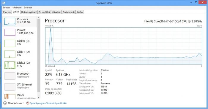

Ahoj, potreboval bych zase radu, nekde delam nejakou chujovinu,a le uz nevim jakou.
Odesel mi mSATA SSD disk, reklamoval sem, mam ted novej. Když sem ho poslal na reklamaci, hodil sem systém Win7 Pro na obyc HDD a nepovedlo se mi rozchodit intel speedstep ve Win. Respektive na rovnovazny vyhon jede CPU na 2,8-3,1GHz (mam i7 3610QM 2,3GHz CPU)a zatizeni CPU 20% neustale (vytezuje proces systém)
respektive 10% bere systemova preruseni - Odlozena volani procedur a rutiny preruseni služeb
Jak prepnu rizeni spotreby na usporny rezim, klesne frekvence na 1,2GHz, vetraky se utisi a vytizeni CPU je zhruba 8%
Cim to muze byt?
Řekl sem si nebudu resit, az bude novy mSATA SSD disk a reinstalnu systém, třeba se to povede. Tak sem ted hodil Windows 8 a dela to stále i po instalaci všech ovladacu, ted sem vratil systém v case na cisty wokna a dela to porad. Prefleshnul BIOS z nejnovejsi verze na nejnovejsi (pro jistotu).
Jediny co me ted napadlo, co je jiny je ze mam místo opticke mechaniky suplik s dalším HDD, ze by to delal on, du ho zkusit odpojit
Noutas je Dell Inspiron 7720

Tak po vytazeni HDD z supliku (místo DVD mechaniky) zadna změna
foto k příspěvku  od ACEMajky

Tak se zda, ze se umoudril,a le nevim jak....
Pustil sem diagnostiku noutase, vse OK
Nahodil jsem Win8 do nouzaku a CPU jelo na 2,3GHz a 0-1% vytizeni
Po rebootu do normálního stavu asi po 10s prepl CPU na 1,2GHz a když ho zatizim (třeba pustil IE), vybehne na 3,3GHz a pak zase klesne, takze uz to fachci, ale proc to neběželo....
o 06.05.2014, 22:59 | ACEMajky
Tak vyreseno, dela to skutecne ramecek na HDD místo DVD mechaniky
