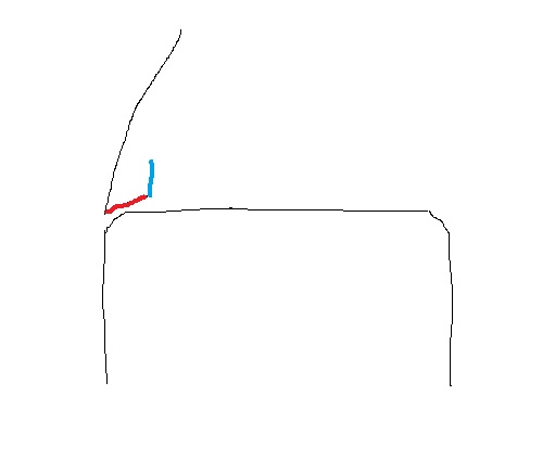

Shanim nekoho v Praze, nebo okoli kdo by mi se zarukou zavalcoval/zaklepal lemy na dvou autech vcetne osetreni aby to nezacalo kvest, vytahovackou to nejspis nepujde, pujcil jsem si ji, ale nedari se to udelat podle predstav, proste na to nestaci, treba to je ale nekvalitnim kusem, nebo rukama :)

Tam jde o to, ze ja potrebuju celou tu vnitrni stranu lemu "prihnout" k blatniku docela na fest, cili tam nebude prostor neco osetrovat, rikam si, ze mozna bude jednodussi ten lem z casti seriznout, zaklepnout a osetrit, doufam ale, ze nekdo se zkusenostmi nejak poradi, respektive navrhne nejake reseni :)
o 26.04.2014, 14:23 | Meda
Jen tak rychle pro predstavu:
modra cast neni problem, tu zvladne i vytahovacka, mam ale problem s tou cervenou casti, vzhledem k tomu, ze je to zbodovany dvojity plech, je to dost pevne a vytahovacka ho proste neohne dost aby to melo smysl delat..

V pohode, kazdy na to kouka jinak, to neresim, ale Radku, ty mas na autech origo kola, nikdy jsi se s timhle problemem nesetkal? A je asi jedno, jestli jde o Facko, nebo M5 v tomhle pripade, proste mam nove BBS ktere se v jinem rozmeru nedaji sehnat (10,5") a ikdyby, kola uz mam davno koupena.
Problem nastal pri prestavbe auto do kombikove karoserie, jelikoz origo M5 ma oproti obycejne 5er zadni lemy bez te modre casti a cervena cast je uz prihnuta k blatniku, takze dokud jsem jezdil se sedanem, nikde nic nedrhlo, ted si to obcas skrtne a rad bych to mel proste udelane poradne a samotnemu se mi do toho moc nechce, proto shanim nekoho kdo s tim ma zkusenosti..

Meda-a jsi si jistej, ze to vyresi problem? aby jsi neabsolvoval "opruz" a ve finale to skrtalo o kousek dal primo v podbehu?

Ja tedy take nepochybuji o umu konstrukteru, nicmene kazde vyrobene auto, byt sebelepsi je kompromis mnoha faktoru z nichz ne kazdy je konkretne pro mne dulezity, z toho duvodu si muzu dovolit nektere veci poupravit, vylepsit, nebo pozmenit a zatim to vzdy vedlo ke zlepseni a kyzenemu vysledku. To, co tu resim ted je jeden z mala dusledku toho, ze jsem stavel auto, ktere v originale stoji jen jedno v Mnichovskem muzeu a par drobnosti se proste jinak udelat nedaji, ikdyz, jak jsem psal, v puvodni karoserii tenhle problem nebyl, takze vlastne resim problem, ktery jsem si zpusobil sam, ikdyz konstrukteri ho jiz vyresily :)

Cervin: jojo, problem to vyresi, na puvodni kastly jsem ty kola vozil, auto nebylo na vzduchu a plne nalozene slo temer na dorazy, nikde nic nedrhlo, takze tady to vyjde take :)
o 29.04.2014, 11:47 | CervinVega
aha, ja mel jen obavu, aby to nebyl ten rozdil sedan/tour... ja mel u prvniho iS coupe stejnej problem s lemem a po zavalcovani to bralo hned v podbehu, ale tam to muze mit jiny sklon/vnitrni plech...
napada me jen hydraulickej rozpinak pres nejaky pripravek vhodneho tvaru, pokud to valcovackou nejde...
