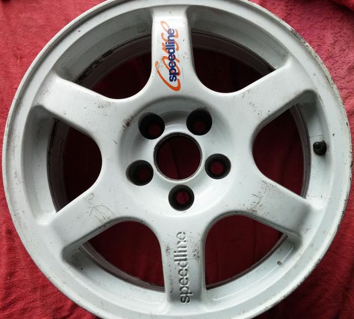

Pořídil jsem lehce závodně olítaný Speedline Corse a hrozně si lámu hlavu jestli se na to vykašlat nebo jim udělat novej kabátek a DIY udělat přebrus,demast,plnič a polejt to..Máte někdo zkušenosti čím je to lakovaný? Zdá se,že je to klasická barva(ne komaxit)ale je to nějaký pěkně tvrdý,nápis holt nebude,nebo bych ho musel nechat říznout z fólie (originál bude asi nějakej tamponovej tisk nebo něco obdobnýho)
Co radíte kolaři? :-)
Díky za postřehy.
o 18.04.2014, 15:00 | Rustapha-659

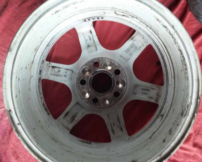

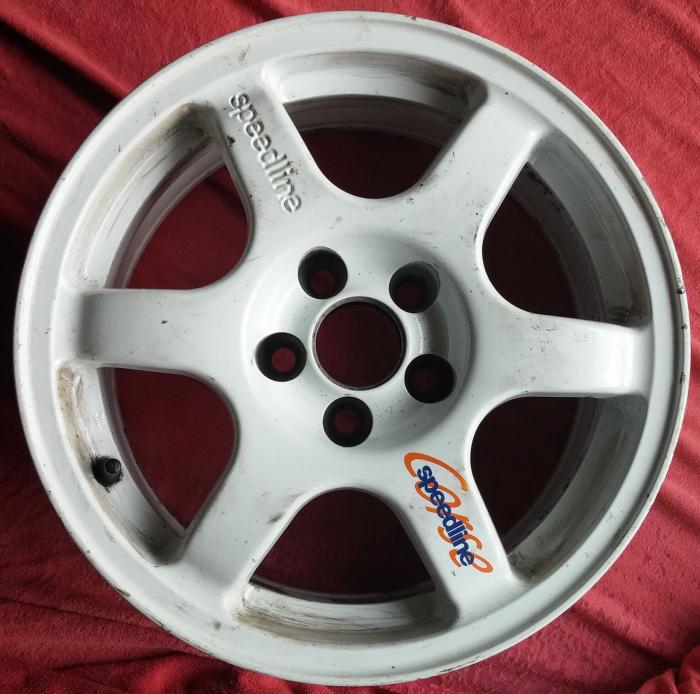

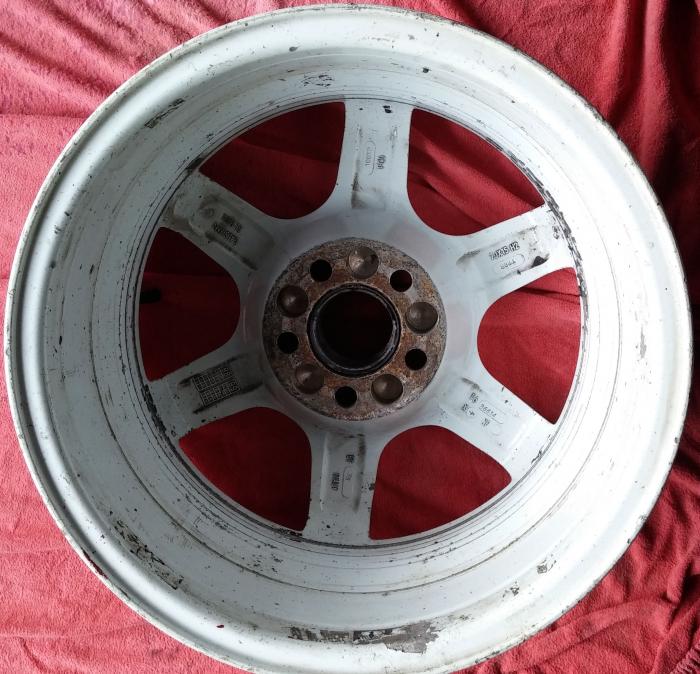

P.S. tohle kolo vypadá povrchově asi ze všech nejlíp..ale v zásadě nic hlubokýho tam není,spíš sekance od kamení,skladování apod..Vnitřky neřešim,jsou místy lehce líznutý od brzdičů(nebo něčeho podobnýho-asi bylo poněkud plno)Mám to polejt,nebo se na to mám vykašlat a jen ty ranky zaštětečkovat,případně přebrousit hranu ráfku a stříknout a holt nejezdit s extra parádou..?Kola už jsem si lakoval,takže jistou zkušenost mám..nicméně se po 5 letech projevila kvalita barvy(jedno kolo mi opravovali odborníci po ťukanci od Transita v lakovně a ta barva je po těch letech doslova jak porcelán hladká a krásně z toho jde všechen bordel..až na to že narozdíl od mojí práce se vykašlali na přípravu a jenom to polili vrstvou na hulváta a od šutru se odloupnul kus barvy až na podklad..Takže kvalita barvy jednoznačně je znát..problém je v tom co je vlastně na kola vhodný..víc tvrdidla nebo?

nome:Na závody bych to neřešil vůbec..ale mám na úterý objednaný nový pryže,takže nějakej ten rok to tam určitě vydrží no..P.S. Tohle už je po umytí...

jemný písek, pořádný základ a 2k akrylový lak... osvědčená kvalita co mi funguje už X let ;-)
o 18.04.2014, 19:43 | Tuner#2 | Upraveno: 2014-04-18 19:44:32
Ja sel cestou pisek, praskova barva ve slabe vrstve jen jednou strikane jako zaklad, vyspravit nerovnosti a na to autolak metla + kryci vrchni lak. Nejaky okruh v Moste a slalom to ma za sebou a drzi.
o 21.04.2014, 18:32 | McMarty
Každopádně písek, protože brousit to, to je děs, ale jemný písek, aby to nebyly pak kátery. Kvalitní plnič a určitě barvu a vrchní lak.
o 22.04.2014, 09:13 | Rustapha-659
McMarty:Pískování jsem sehnal jenom hrubý a tak jsem nakonec zvolil starou dobrou ruční práci.. :-D ...Můžu zodpovědne říct,že ruce v pr....a to mám v plniči po finálním přebrusu teprve dvě kola :-D ale zase si toho budu mnohem víc vážit.Vrchní kabát jsem zvolil RAL 9003 signal white.Potřeboval bych ještě jedny Velikonoce místo práce..a počasí samozřejmě.. :-D
o 22.04.2014, 23:37 | McMarty
Rustapha-659: Tak to smekám, protože vím, co je to za ojeb,to obrušovat. Jedny jsem dělal a pak jsem dvoje nechal radši pískovat a řešil to s kamošem co lakuje a ten mi řekl, opískovat, ale jemně a pak se tam dá plnič a když bude málo, tak se dá po obroušení ještě jednou, pak barva a lak. Teď mne jedny ještě čekají, ale není na ně čas!
