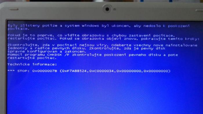

Rozhodl jsem se přeinstalovat Netbook (Lenovo Ideapad) a pořídil jsem si na to externí mechaniku. Vše by bylo v pohodě, Bootování zajištěno, jednotka frčí, ale prblém nastane, když spustím instalační systém z CD (Win XP) a začnou se kontrolovat stávající systémy v Netbooku - kopíruje si tam soubory (jako vždy) ale pak shasne obrazovka a když se rozsvítí, napíše to toto modré svinstvo viz foto:
Už jsem dělal scan disk, nenašel žádnou chybu. Viry tam snad žádné nejsou. Prostě to chci zformátovat, ale nedostal jsem se k tomu, abych si zvolil oddíl a ten nechal zformátovat :o(
Poradí mi někdo (ale když tak krok za krokem) jak teda zformátovat tento Netbook? Díky moc všem - Thullo

nastav v biosu nativni ide nebo compatible .

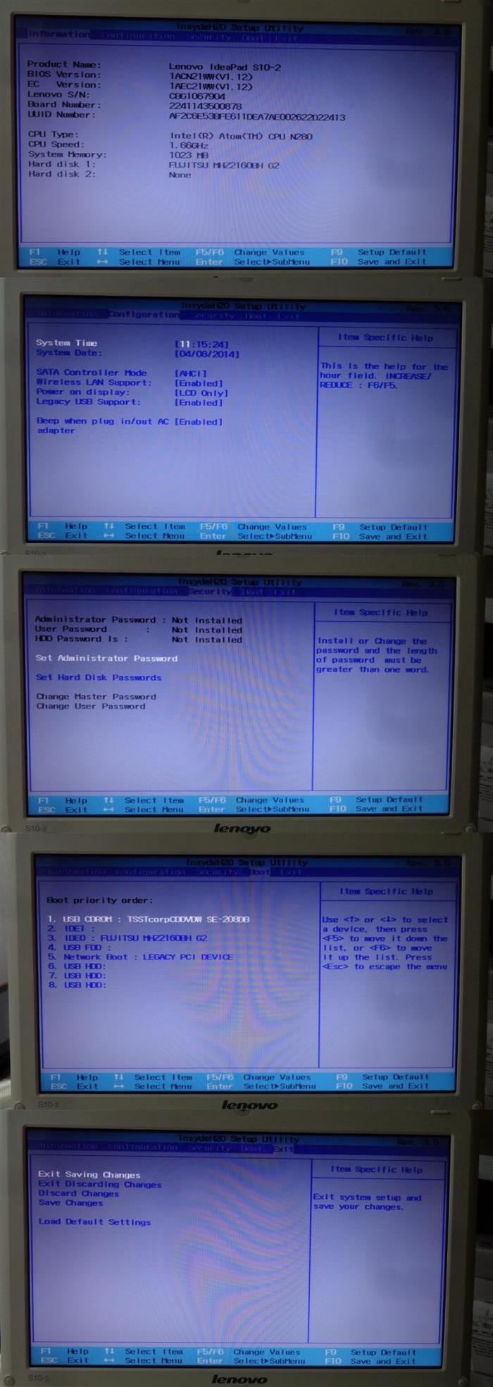

v biosu, kdyz ho prolezes nekde bude neco takoveho [ Link ]
dostanes se tam po zapnuti pc stiskem treba del, F1, F2, byva to tam napsany// enjspis to bude tim F2
s formatem disku to nejspis nebude mit vubec zadnou spojitost, bude to jen v tom prepnuti. Jo a bacha pokud mas recovery partition na disku, nemaz ji. system muzes obnovit odtamtud

Bios vypadá takto - nevím, co máš na mysli :o(

OK, takže jsem to našel, dal jsem tam změnit z AHCI na Compatible - ztkouším to teď - dám vědět...

Tak už jsem tam :o) teď to mohu už zformátovat - mám to pak zase přehodit zpět na to AHCI???
o 08.04.2014, 11:26 | axetom
no bacha, musis doinstalovat ovladace na to ahci. klidne to nech :) jsem rad zes to nasel:)

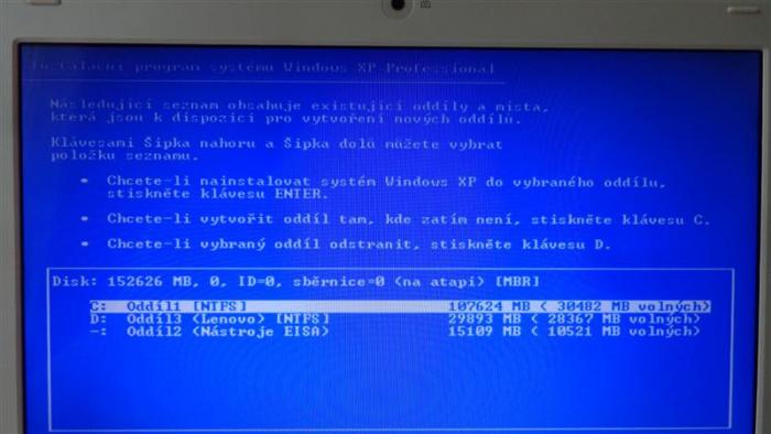

Prosím tě, nemohl by jsi mi poslat na sebe telefon - nebo prozvon na 775 636 616 - zavolám ti - abych se tě poptal rovnou :o) mám navíc další dotaz - toto na mě kouklo.
Co je ten oddíl kde není písmenko, ale jen - ??? má to 15GB, ale nemám tušení, co to je. To tam mám nechat???

o 08.04.2014, 12:09 | Crimson
vše zrušit, žádný oddíl neponechat,
hlavně nic nového nevytvářet, žádný oddíl, jen dát NEXT !
o 08.04.2014, 12:25 | AR
No to vypadá jako recorevy partition....
