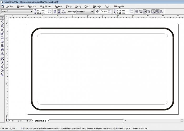

Prosím prosím asi jsem úplný tele, ale zaseknul jsem se na úplně banální věci. potřebuju udělat výplň ve vnitřním obdélníku (barva jako jsou čáry) ale nemůžu přijít na to jak. mohl by mi to prosím někdo udělat a poslat zpátky? dík [ Link ]
foto k příspěvku  od hawai

kazdopadne vlevo 4. ikona vocpoda kapatko - kliknes na ten ramecek a kurzor by se mel automaticky zmenit na kyblik, kterym vylijes tu plochu.
(pokud je to plocha)

Jo i kdyz ne pres kyblik tak vyberes objekt kterej chces obarvit a na paletu barev - na odpovidajici barvu - kliknes levym nebo pravym - jedno zmeni obrys, jedno vypln

Každý ten obdélník se ti skládá z víc objektů (obloučky a čáry) zkus najít tlačítko kombinovat a pospojuj si to do jednoho objektu. Jsem ti to poslal ...

hawai: poslal som ti to do mailu. Mal si to urobene z viac objektov, preto ti to neslo :-)
Musis si na buduce nakreslit obdlznik (stvorec), potom kliknut do druhej sipky v menu, urobit oble rohy a nasledne zadat vypln.

Dík moc všem :-) už vyřešeno
