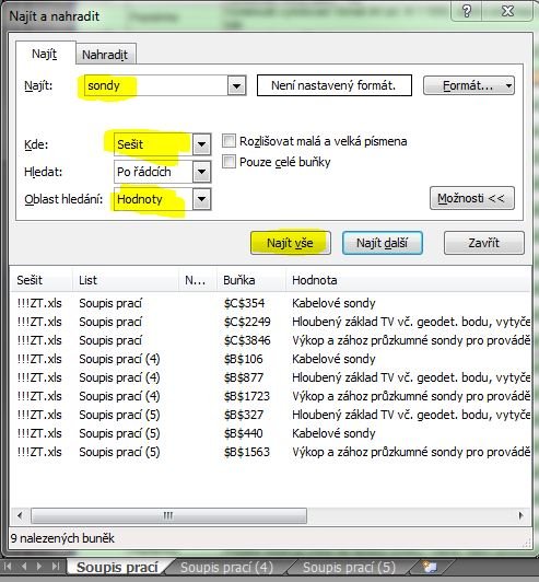

V exelu si založím např.50 jednotlivých listů, na každém listu je udělaná stejná tabulka s vyplněným jménem a rodným číslem. Potřeboval bych na stránce 1 napsat rodné číslo a aby mně to hodilo na stránku, kde je toto zapsané. Nevím zda to jde a neumím to nastavit. Dík za rady.
o 14.03.2014, 03:12 | zipp
jednoduše ctrl+f, zadej hledaný rodný číslo, pak klikni na možnosti a nastav Kde: Sešit

Rada dobrá, ale to nefunguje. Já otevřu sešit a v něm na první stránce učiním dotaz a dostanu odpověď, že Exel nemůže najít hladaná data. To by chtělo nějaký vzoreček, jako odkaz na buňku, všechna rodná čísla na všech listech jsou ve stejné buňce, např.F4

o 18.03.2014, 15:02 | xenon04
jak píše zipp
normálně to funguje ;)

Někde je chyba, všechno nastavím jak máš uvedeno, ale pořád stejná odpověď, už jsem skusil i vymazat lomítko r.č., ale stále nic, jen to píše, že aplikace nemůže najít hledaná data.Je tam nějaký šotek a ne a ne ho najít. A nejde to ani na dotaz jména.
