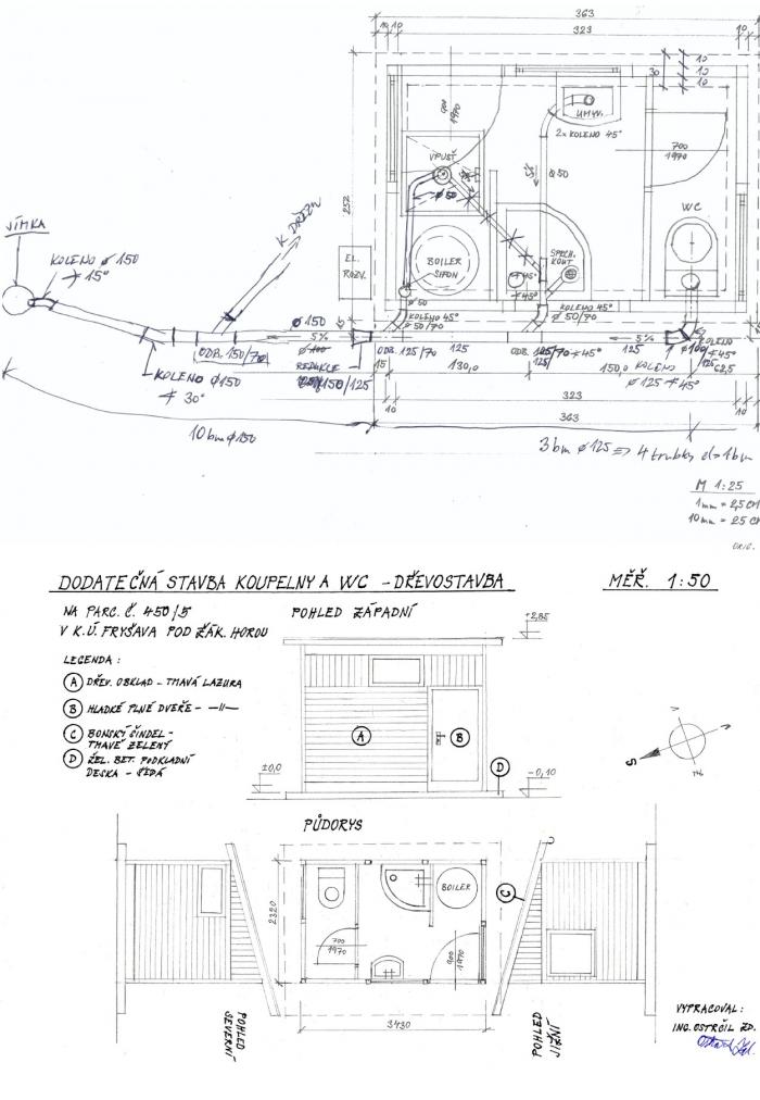

Plánujem na chatě postavit domeček,kde bude wc a sprchový kout. Studnu máme vykopanou i kanaldu zavedenou. Chtěli bysme,aby to fungovalo i v zimě. Je to u Nového Města na Moravě a tak tam bývá celkem zima. Chci se zeptat na pár věcí. Velikostně to bude cca 3,2x2,5m.
1. Je nutný pro tuto stavbu dělat základ do nezámrzné hloubky(1m)? V základu povede i elektrika a odvod do kanalizace. Stěny mám v plánu udělat z OSB desek 15mm a mezi to skelnou vanu jako izolaci,střechu z 22mm OSB. Venkovní obklad z borovice.
2. Čím byste trubky v základu ochránili vůči mrazu,aby v zimě třeba nepraskly? Plán je základ udělat z betonu a z šutrů,at se ušetří něco za beton.
Jestli jste někdo něco podobnýho stavěli,tak klidně sem dejte fotky,ať se můžeme inspirovat.
3. Co je nejlepší použít jako krytinu na střechu?

Pokud je zemina soudržná vykopat základ na lopatu š. 20-25cm a hloubku bych viděl na 50cm, vybetonovat s terénem (+třeba jedna řada bedňáků dokola), vysypat štěrkrem 10cm, zhutnit, udělat bet. desku se sítí přes zákl.pasy. na to hydroizolaci + 6-10cm beton. potěr. Nevim, jestli má cenu to nějak tepelně izolovat v podlaze, protože při tl. stěn 10cm to stejně promrzne.
Na podlaze a stěnách bude dlažba/obklad?
Na střechu kvůli váze asi šindel nebo plech.
