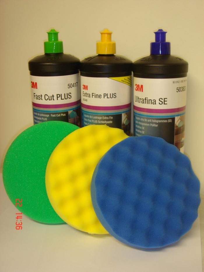

Taky pročti [ Link ] a [ Link ] .
Za sebe doporučuju 3M systém.
Není to moc o tipem a tricích, spíš si to fakt musíš vyzkoušet, dle míry poškození u svýh olaku.
Základ je ovšem kažopádně vyčištění laku od asfaltu a poletavé rzi,chemické(např Iron X apod.) a mechanické(Clay).
Následně zamaskování plastů,lišt kolem oken atd. a pak už samotné leštění.
Postupně zelená,žlutá a modrá pro odtranění hologramů pokud se jedná o tmavou barvu.U past se držet orientačně daných otáček leštičky.
Po leštění samozřejmě zavoskovat.
To jen tak ve zkratce, nejsem moc na psaní spíš na práci.Každopádně když nakoupíš jednorázově vše potřebné tak určitě neušetříš oproti profi práci, o výsledku nemluvě :)
foto k příspěvku  od ebeerman

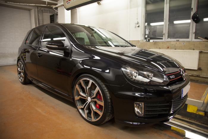

Menzerna + Dodo Juice [ Link ] :
foto k příspěvku  od soray

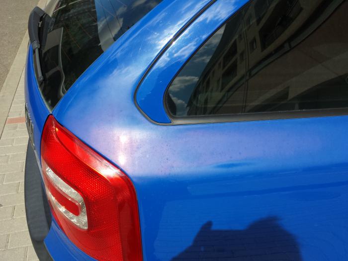

o 23.06.2014, 10:59 | LukeFab | Upraveno: 2014-06-23 11:00:57
Zdravím,
mě se na některých částech auta objevily takovýto matný fleky.Na střeše,v zadu u nádrže a i na kapotě. Půjde to rozleštit nebo jiným způsobem se toho zbavit?Díky
foto k příspěvku  od LukeFab
o 23.06.2014, 18:31 | soray
Zkus to nafotit z lepšího úhlu, takhle to moc vidět není. Takhle to vypadá jako poškození od špatného mytí. Vyleštění by ale neměl být problém.
o 23.06.2014, 19:07 | ebeerman
Já v tom zase vidím oxidaci pastelky :-) Každopádně vyleštění a ochrana...
o 23.06.2014, 20:01 | Collin
LukeFab: Kdyby jsi potřeboval rozleštit dej vědět.. Dal bych ti kontakt na šikulu..:-)
o 23.06.2014, 20:04 | LukeFab
Když po tom šudlím prstem,tak to naštěstí mizne
o 23.06.2014, 20:17 | ebeerman
Protože tím šudláním ten lak jako kdyby mastíš a tím pádem se to maskuje :-)
