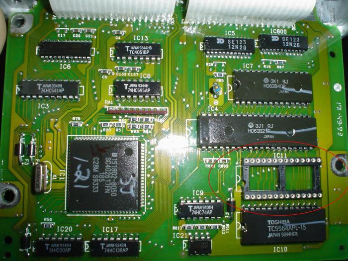

o 13.02.2014, 07:25 | Thullo
2 DaveF:
Je to toto na fotce, jak je na tom napsáno Toshiba - a dává se to do této precizní patice (vyznačeno červeně)
foto k příspěvku  od Thullo
