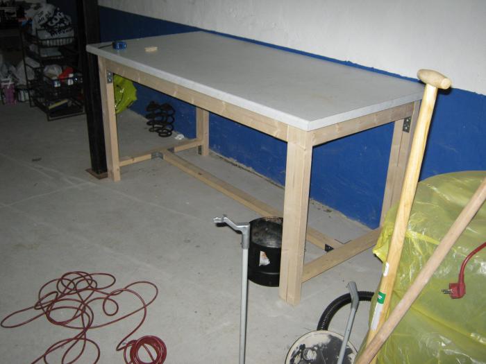

o 04.02.2014, 21:26 | Lukasino | Upraveno: 2014-02-04 21:26:44
Já si bohužel s kovem moc nerozumím :o) Takže mám v plánu udělat něco takového, stojny 8ks cca 30x50, dvě police osb 22ka, horní 2x22mm osb, to by mělo být podle mne dostatečně pevné a přitom je to za chvíli sestavený a bude to stát pár korun. A jen to přelakovat bezbarvým lakem.
Šuplíky a podobně nemusím, potřebuji jen pracovní stůl, úložný prostory mám jinde :o)

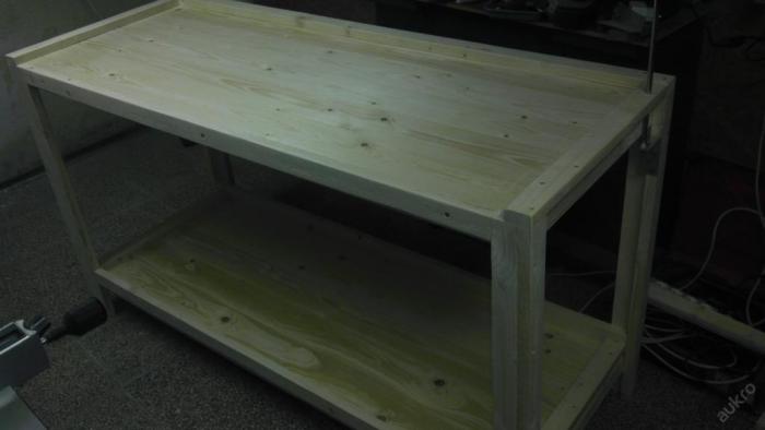

o 04.02.2014, 22:43 | kadel21
já sem si taky udělal sám, pracovní desku sem sehnal starou kuchyňskou desku a rám sem koupil hranoly dřevěný a je to bytelný. Svěrák sem to toho chytil v klidu.
Kadel

o 04.02.2014, 23:33 | hawai | Upraveno: 2014-02-04 23:33:34
kadel21: no nevim, když vidim jak to je všechno spojený jen L profilama, tak bych tomu moc nevěřil, vždyť se to musí za chvíli rozvyklat.

o 05.02.2014, 06:14 | kadel21
hawai: kdepak drží to parádně, už je v tý garáži 4.rokem a nic, sice už je trošku předělanej páč už to tam vypadá jinak v tý garáži. Ale pořád elkama. Ale souhlas, že ze železa je ze železa, já svářečku neměl, takže padla volba na dřevo, bylo to hotový za pár hodin.
Jinak ještě k těm elkům, podobnym způsobem se spojujou trámy na střeše a to musí něco vydržet
Kadel

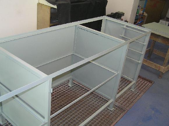

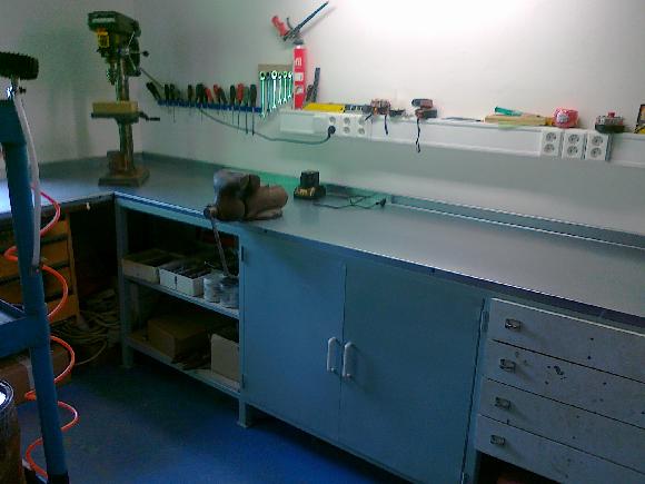

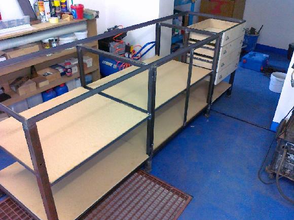

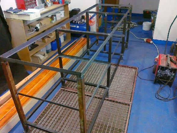

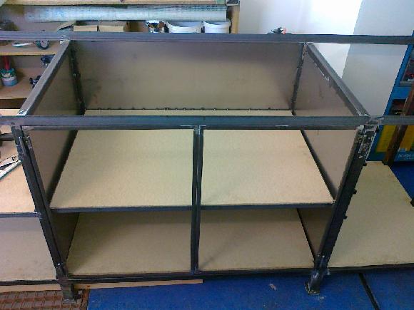

o 05.02.2014, 17:03 | deda
kdyby neckdo chtěl tak také není problém vyrobit klidně i společně..oto jsem si vyráběl do dílny já
foto k příspěvku  od deda
o 05.02.2014, 17:04 | deda
o 05.02.2014, 17:05 | deda
o 05.02.2014, 17:11 | deda
jerry: já jsem sehnal šuplíky ze starého nočního stolku, ze spodu kazdého jsem udělal z plocháče výztuhy z překližky dovnitř přihrádky a pojezdy(jekly) vidíš na obrázcích.
