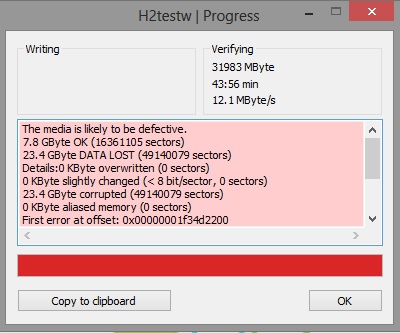

o 24.01.2014, 16:42 | Tweety_xx
Mám dotaz, at si sem 100% jistý. Dle toho programu má karta 7.8 Gb zbytek tam není.

o 24.01.2014, 17:06 | Tweety_xx
hele ted jsem koupil kingstone, vše jak mělo být obal atd a tohle je výsledek. Proto se ptám.

Tweety: nevím, asi ano, karty jsem nikdy na kapacitu netestoval, neb se mi tam vždy vešlo tolik, co karta měla kapacitu. Ale dle výsledku 7.8 GB je OK - použitelných, a 23.4 GB špatný - nepoužitelný, takže bych já jakož to nezkušený tohoto programu na testování to chápal tak, že kapacita je 32 GB, ale ve skutečnosti je to poškozené a vejde se tam jen 7.8 GB a kdo ví kdy i tato kapacita ti odejde na té kartě. Já už radit tedy nebudu ;-) Možná ještě bych zkusil dát v PC formátování karty a tam ti taky vyběhne výsledek, jak na tom karta je...
