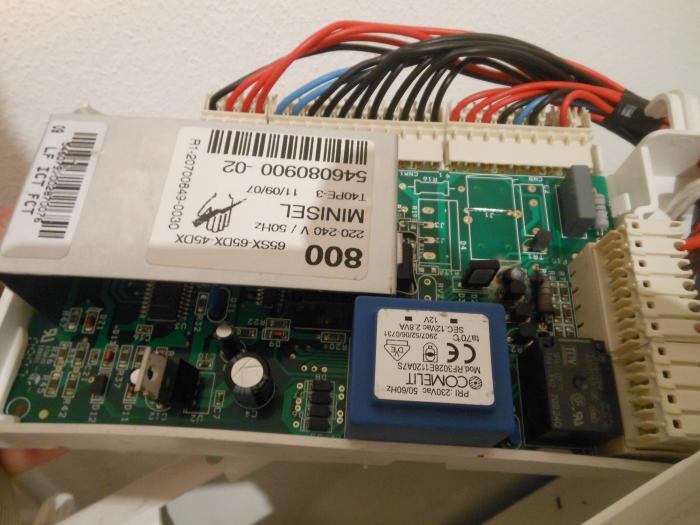

Zdravím,máme pračku Ardo tl85s,6 let stará a vyhořely dva asi tranzistory na řídící elektronice. Modul se dá koupit nový,ale má to cenu nebude závada ještě někde jinde? Nebo rovnou koupit novou? Děkuji za jakoukoliv radu.
o 01.01.2014, 20:19 | Pavel 528
hod foto ty desky,treba to pujde opravit a pak se uvidi,nez kupovat rovnou novou pracku
o 01.01.2014, 20:48 | Big_Max
pokud to nejsou opravdu jen dva tranzistory které si sám (nebo někdo známej) vyměníš, tak opravář to žádnej dělat nebude, ten vymění celej modul což bude tak 2000Kč nebo i víc ... navíc u 6let starý pračky nevíš co dalšího tě za chvíli potká (ložiska ...) a jsi v ceně nové pračky který se dneska dají koupit kolem 5ka máš na ni záruku a úspornost zase o kousek lepší ...
o 02.01.2014, 04:41 | camron
kup si PRAČKU :-)
o 02.01.2014, 16:52 | dddd

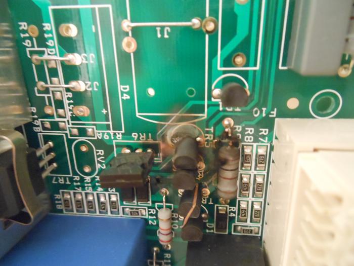

Blbá fotka, jeden ležatej má jednu packu uhořelou a jeden stojatej má taky jednu packu uhořelou.
foto k příspěvku  od dddd
o 02.01.2014, 16:54 | dddd
kontakt tedy ne packu

Pavel528 přepájel a vše maká jak má moc děkuji.
