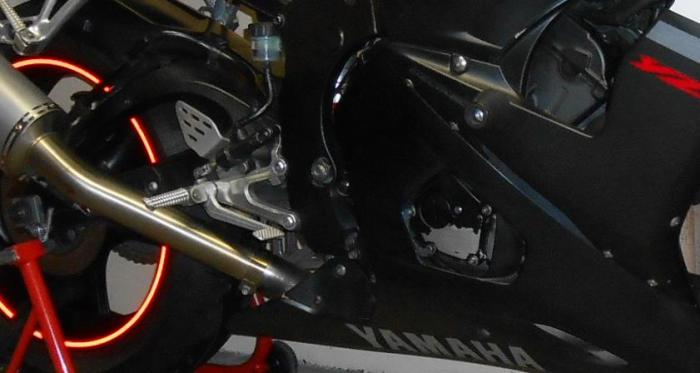

Poradte mi nejakou barvu na viko motoru na moto.Viko bylo odrene,loni jsem to prestikal klasickym sprejem,ale oloupalo se to,kvuli teplote,tak co na to pouzit?Idealne aby to bylo ve spreji.

pokud je alu tak vylestit aspon do stavu jako sou stupacky a bude to dobry :)

Je to z magnesia a lestit to nechci,pac by to tam bylo jako pest na oko...
podle me tam zadna jina barva pod tim nebyla...
Alkytonem jsme delal brzdy a tam drzi,ale toto je dost hladke a dela to docela silnou vrstvu....
