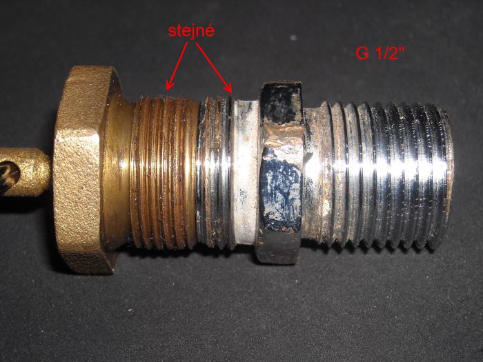

Chlapi, potřebuju sehnat šroubení a redukce ke vzdušníku a nevím, jaké se používá označení a velikosti závitů. Šroubení z vody tam nepasuje, takže G to nejsou. Naměřil jsem: průměr vnějšího závitu cca 22mm a závity od sebe (stoupání) 1mm. Vyzná se v tom někdo, případně nějaké odkazy? Díky

Metrický M20x1? Návarky s tímto závitem (vnitřním či vnějším, dle provedení) sloužívají k osazení trojcestného tlakoměrného ventilu a manometru. Záleží jaký vzdušník to je a jestli má všechny vývody "metrické", nebo je na něm metrický jen ten manometrický co jsi změřil, ostatní mohou být klidně palcové (vodovodní G).....

jestli mas vzdusnik z nakyho autobusu nebo nakladaku tak to bejva M22x1,5

JJ, je to vzdušník z traktoru nebo tak. Potřebuju do toho dostat fitinky na přípojení pneumatické PU hadice a do vzdušníku navařit ještě 4 další takové návarky a nevím, kde to sehnat.

nech to vysoustružit a můžeš si tam udělat závit jakej potřebuješ,, do M22x1,5 se veci na vzduchac schanej blbe, doporucuju redukci na 1/2G :)

Tak M22 x 1,5 to nebude. Závity jsou 1mm, je to jemnější než G. 1/2"G do díry dostanu, ale odkalovák, co jsem vymontoval nedostanu do díry 1/2"G. Odkalovák má závit s prům. necelých 22mm a G mají necelých 21 mm. Ale redukce na to jde sehnat, vymontoval jsem to z nějakého kohoutu a je to stejné, jen vědět označení.
foto k příspěvku  od kucik

dit ti to rikam je to M22x1,5, G1/2 ma stoupani 1,814 a nehadej se semnou :D a to co tam mas je [ Link ]

to co mas dole je klasickej odkalovak do vzduchojemu, tam by melo byt 22x1,5.
