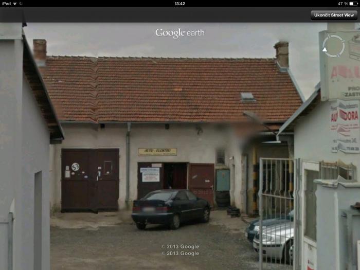

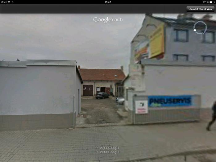

Kousíček od konečné 5tky pod Lesnou (nad vjezdem do tunelu) je takovej malej autobazar) - když vejdeš do toho autobazaru tek jsou před tebou 3je vrata do dílen. V těch prostředních borec dělá repase altíků... Dělal mi tam vˇse od Jeepa po porsche-altík co mám v broukovi... Rychle, za dobrý love...

Já mu vždycky donesl altík venku... Ale myslím si že ti borci z těch dílen okolo budou asi umět pomoct ;-)
o 28.12.2013, 13:55 | Collin
Přesně toto jsem měl na mysli.. Tak velké díky.. V pondělí tam jedu..
