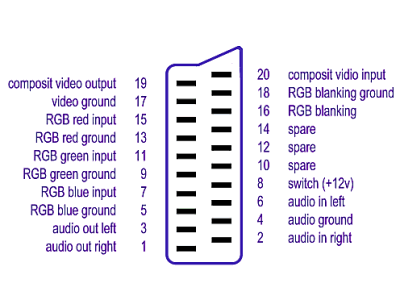

Pokud telka bude na sobě mít SCART, tak s největší pravděpodobností na některých pinech (musel bych se podívat na kterých) audio-out bude.
o 17.12.2013, 10:49 | AR
Ravo: tutok
foto k příspěvku  od AR

Takže buď převodník z optiky, nebo odělená regulace hlasitosti sluchátek a vzít to ze sluchátkového výstupu a nebo ten scart pokud tam bude volný/neobsazený AV1 - ten bývá obousměrný, takže z něj to jde vytáhnout.
