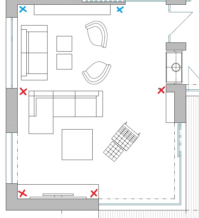

měl bych dotaz na místní audiofily :)
jak rozmístit repro v místnosti viz obrázek? nejde vůbec o konkrétní typy, spíš umístění a tím pádem naplánování protrubkování ve stěnách. bude OK mít repro u TV a pak až vzadu (modrý křížky) nebo je mít hned za sedačkou a vedle krbu- tam by tomu repráku asi moc dobře nebylo (červený křížky)?
foto k příspěvku  od Luke_288

Já bych s tím zašel do nejbližšího HiFi studia, domluvil návštěvu interiéru, nechal proměřil akustiku a vypracovat podrobnou nabídku s následnou realiací úpravy akustiky a nejvhodnější umístění reprosoustav ;)

To je taky moznost, prtz ty repraky vzadu budou vzdycky na ne uplne idealnich pozicich.
o 28.11.2013, 14:47 | michal_smsmsm (A)
povesit zadky pod strop do co nejlepsi pozice za sedacku? kdyz uz musi byt vic jak stereo...
o 28.11.2013, 14:53 | Luke_288
Jinymi slovy ty modry krizky uz jsou pozicne naprd predpokladam?
o 28.11.2013, 14:56 | Tuner#2 | Upraveno: 2013-11-28 14:58:37
Pavel 528: A kam ho (myšleno to pořádné stereo) tady chceš umístit?
Mě to nedá, ale tohle je krásný příklad toho, když místnost navrhuje projektant, ehm pardon architekt...
Zde bohužel nemůže fungovat ani stereo, protože půlka místnosti včetně rohu!!?? je prosklená a do druhé půlky chce někdo narvat repro do rohu s bází o šířce asi tak 1,5 - 2m. Z toho se opravdu rovnoramenný trojúhelník poskládat nedá, nehledě na celkovou situační pozici v prostoru.

přesně jak píše Tuner#2 - ozvučit dobře takhle akusticky debilně řešenou místnost bude pěknej oříšek

Tenhle prostor navrhoval diletant, co absolutně nic neví o potřebách pro případné ozvučení ať už klasickým stereo signálem a nebo nedej bože domácím kinem. Je to pořád stejné a z mého pohledu spíš rok od roku horší... V tématu vedle jsem byl za blbce, když sem psal o krbu uprostřed stěny, ale tady je holý příklad prostoru na ho*no vhodného max. ke čtení knížky a nebo provozování voyarování za tou prosklenou stěnou :) Z 99% případů to končí složitý zastiňování prosklených ploch a řešením toho, proč to sakra nehraje, když jsem za kino dal jednou tolik co soused? No protože soused přišel za námi už v době plánování domu a my jsme naštěstí běsnění projektanta (pardon architekta, protože pro mnohé projektanty by to byla urážka - ty alespoň hlavu používají) včas zastavili a umírnili...
Zde opravdu NELZE vytvořit ani nějaké rozumné stereo. Sorry, ale fakt ne a zdaleka ze neřešíme úpravu akustiky jako ve studiu, ten první post byl takové popíchnutí vzhledem k debatám za posední dny. Bohužel popíchnutí pravdivé...

a je moznost natahnout kabel treba podlahou na roh ty sedacky a dat tam sloupovy repro? a mit je proste na kazdym rohu sedacky?

Madmaik: tak moznost asi jo, ale dost krkolomna, jak rikam, moc tomu nehovim, zadny high end sound ambice nemam, takze je mozny ze to skonci u repro u tv pokud to jinak nepujde.

No a nyní vážně: máš dve možnosti: buď se na celou muzku vy123 a nbeo prostě zaplatíš firmu, necháš udělat to, co ti navrhnrou na základě reálného proměření a budeš hrát. A vylepšíš to tím, že zapomene na stupidnost DK (prptože pokud to je nějaký AVR za 15 litrů a 5 DT bednioček z makra, nebudeme radši hovořit o DK) - to jsou jen vyhozený prachy, protože to opravdu vyhozený prachy jsou.
A když to bude na hudbu, pak 1) uděláš úpravy, za 2) koupíš slušný stojanovky do blízkého pole, k tomu vše ostatní, postavíš do prostoru, k tomu do prostoru sezení a hraješ.
Ale tohle, co más na obrázku se řešit jednoduše propstě nedá. Nicméně řešení to má, ale aby výsledek stál za to, nachystej si fakt těch 200 litrů jen na akustiku.

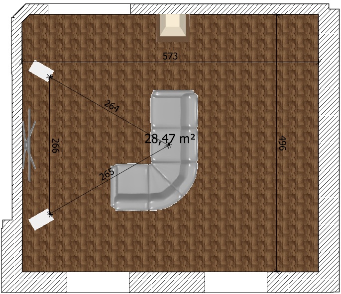

Trochu oživím téma.
Začínám rozmýšlet jak bude vypadat moje budoucí bydlení a s tím souvisí i obývák. Mám rád když to v obývací místnosti "hraje" (v rámci možností a požadavku na obývání, nebo jak psal Zdeny aby poslech nes*al až tak moc). Jak jsem pročítal články zde na fóru tak i jinde, nedočetl jsem se nic kloudného jak by měla taková místnost vypadat z pohledu rozměrů stěn, materiálu stěn. Vždy se řeší konkrétní místnost a jak tam nacpat hifi.
Tenkrát když jsem si vybíral svůj první aparát obcházel jsem studia. Řešil jsem tam i otázku místnosti která byla daná. Šlo pouze o umístění repro a sedačky. Bylo zajímavé jak se lišily návrhy na umístění repro od jednotlivých studií. V podstatě měl pravdu jen jeden člověk který počítal cosi jako frekvence místnosti kde se kmitočty sčítají a odčítají. Za tímto člověkem se chystám ještě než začnu řešit projekt domu, ale zajímají mě i názory zdejších zasvěcených.
Otázky do diskuze:
1) Je třeba dodržet nějaké poměry rozměrů stěn místnosti?
2) Co se týče materiálu stěny je poznat rozdíl beton vs. porobeton vs. cihla vs. dřevo? Něco mi říká, že z pohledu akustiky by stěna měla být co netužší.
Přikládám výřez z návrhu, je to schéma jak by to mohlo být rozmístěno. Vstup je nahoře vedle krbu, tam nejspíš budou zašupovací dveře. Dvě díry ve zdech dole jsou okna. Nic není finální a diskuzím se nebráním. Rád si přečtu co tam je blbě.
Dodatečný akustický úpravy ať už běžné(koberce, závěsy, police, knihovny) nebo profi budu řešit až bude hotovo.
Určitě očekávám reakce Zdeny60 a Tuner#2 :-)

Rozeměry místnosti mají obrovský vliv. Správným nastavením poměru lze docílit účinného potlačení stojatých kmitočtů. Kdysi v Audiu vyšla tabulka, kde byly uvedeny doporučené poměry stran ve smyslu x:y:z s ohledem na co největší vyrovnání spodního pásma. Je to tutově někde na webu, protože řešil to můj kamarád a já mu před dávnými lety posílal nějaký odkaz, jen už nevím, odkud.
Materiál nesmí rezonovat. Z tohoto pohledu není dobrý SDK a kupodivu ani slabé betonové či zděné příčky. Pokud do této problematiky chceš vnést jasno, doporučuji obrátit se na renomovanou fimru, která dělá akustické návrhy a měření. Napřed si ale zjisti reference, na trhu to je jako s řemeslníkama, viz vedlejší vlákno "budu trochu brečet" :-) Odborníků v našich končinách máme dost, ale ti dobří jsou opravdu hodně drazí,a le výsledek je skutečně nejen vidět, ale zejména slyšet (nejpovolanější osobou v našich zemích je bezesporu RNDr.Bohouš Sýkora. Na www.slovanet.sk/hifi vystupuje pod nickem Velký Bobo a má tam založenou celou svoji sekci. lepší odborník u nás není. Lze s ním mluvit, dovézt/odvézt, ale s časem je to tristní, je fully busy. Dále např. Zalán Schuster ze Slovače, ten to dělá dobře, ale i jiní. Dnes bych šel touto cetsou = najít někoho, kdo umí, nechat si to navrhnout. Metoda pokus omly je mnohdy nevratná a drahá. V dobře navržené cimře hraje i levný aparát lépe, než supr drahý v nevhodné . Platí beze zbytku.
Pokud to chceš řešit "tak nějak, no", pak jsi celkme blízko, jen bych vyhodil rohovou sedačku, dal rovnou nebo lépe jedno křeslo do trojúhelníku, zatlumení normálním "zabydlením", vyvarovat se hladkých ploch (zejména pozor na kombinaci podlaha/strop), potlačit dozvuk a odrazy, za bednami aspoň 1m, za sebou také, radši víc. Ale hlavně - dbaát na OSOVOU souměrnost, vyvarovat se posunutí poslechové osy miko osu místnosti. To je tragický omyl!

urcite to neries sam, bez merania to nema ziadny vyznam. Vselijake zavesy, kniznice, koberce a ine "overene" rady agentury jednapanipovedala nefunguju.
Mozem odporucit Zalana Schustera, robil mi celu miestnost. Od navrhu po dodavku panelov az po realizaciu. Ma o tom natocene video (to s cervenym ikea-gaucom :) Pricestoval 400km. Cena bola viac nez ok.
Len tak bleskovo moje amaterske postrehy na Tvoju skicu:
1. Repro velmi blizko zadnej steny
2. Tie dvere vedla praveho kanala treba osetrit
3. STROP!!!! je najvacsi pruser
Ale v celku velmi lahko (a nie draho) riesitelne, pokial tam nechces mat 30Hz v plnej pare...

Zdeny60: je to tak jak píšeš. Nebudu si s tím moc lámat hlavu a nechám to radši na odborníkovi. Nějaký tabulky poměrů stěn jsem našel na netu ale kdo ví jestli je to správně.
CO se stěny týče táhne mě to stavět ze systému Durisol/Velox a tam je betonové jádro 15cm, což nevím jestli je "slabý". Teď v paneláku mám taky příčky 15cm a tahle stěna je to poslední co mi doma rezonuje.
