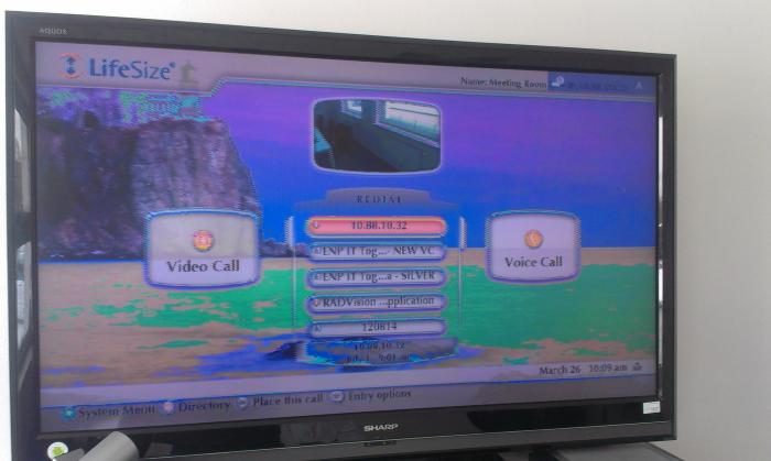

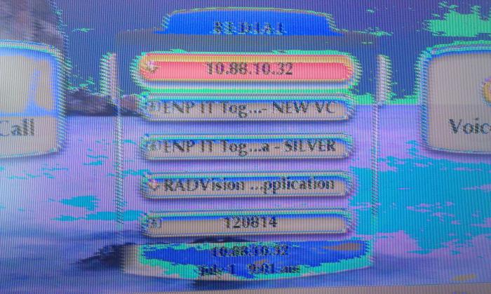

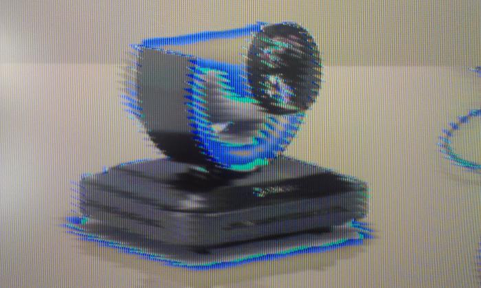

sice už máme náhradu, ale než tohle půjde do EKO odpadu, tak by mě zajímalo co to způsobilo, co je vadnýho a jestli by to šlo opravit?
SHARP LC-46D65E

pokud se to nebojíš otevřít, tak bych zkusil mrknout na LVDS kabel (kabel vedoucí od mainboardu do panelu - většinou plochý) - odpojit a zapojit znovu. Podobnou vadu obrazu způsobuje právě jeho nesprávné zapojení.
o 27.11.2013, 20:48 | .mycTD
...a necim ho prostrikat.
ja s tema konektorama hrkal Xkrat a pomohlo az trochu WDcka
