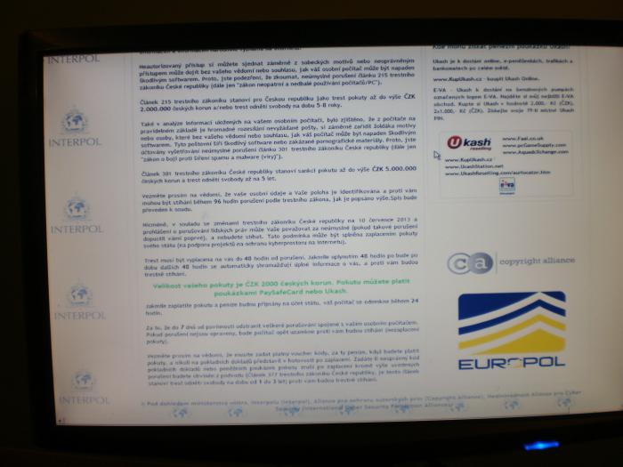

zdravim, bratrovi se stala nemila vec.pocitac nereaguje jen odpojil net a jeste pc nevypnul, co stim?
foto k příspěvku  od Luboš1

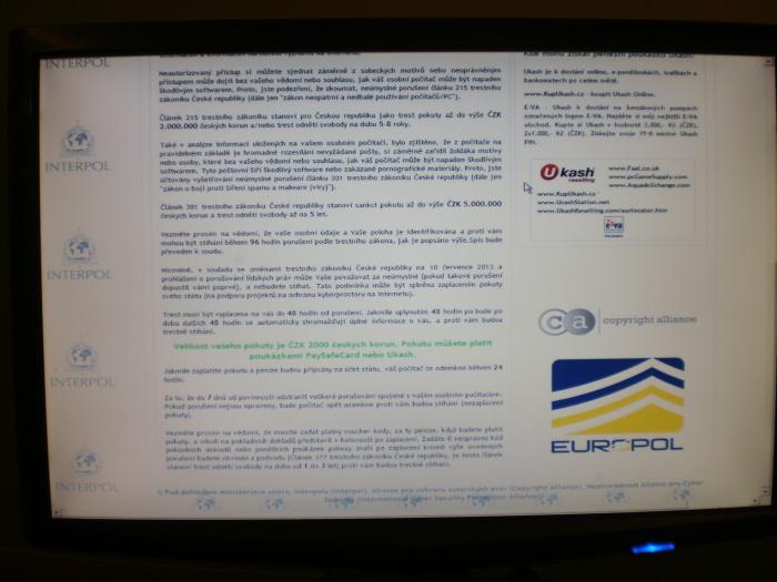

o 24.11.2013, 20:18 | Luboš1

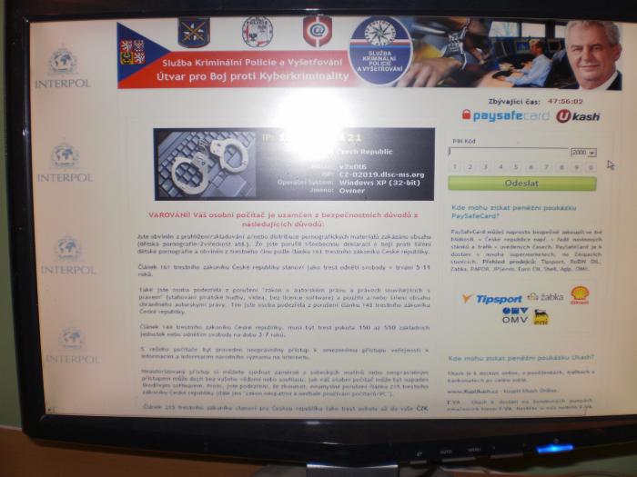

o 24.11.2013, 20:19 | Luboš1
o 24.11.2013, 20:23 | HIGHTOWER
vir, respektive spyware, hlavně neposílat nikam prachy... již se to tu řešilo, dalo se to nějak odstranit v nouzovém režimu pokud si pamatuji

o 24.11.2013, 20:30 | DaveF
hledej MBAM , ten na to fungoval
o 24.11.2013, 20:41 | Leveler
Mě stačilo-Správce uloh a ukončit proces a čau:))

je již asi 7 verzí tohoto Ransomware. Některé pouze ve správci úloh, některé jsou složitější.... V zaměstnání na to máme návod, jak z toho ven, bohužel jse mtýden mimo. Někdo, kdo dělá do PC ti jistě poradí.. nebo zkus tady X-sata, je to jeho obor..

vyhodit hdd a v druhem pc proscanovat. Popr. mi na to zafungoval NOD live

Přesně tak, verzí je víc (a už se to tu na fóru probíralo několikrát), já jsem naposledy u příbuzného narazil na agresivní formu, nešlo nabootovat do nouzáku, ukončit proces, prostě vůbec nic. Musel se vyndat HDD, připojit externě a projet různými programy, které to vyčistily až na několikátý pokus.
Poučení je jasné, stahovat porno z ověřených zdrojů a neklikat na každou vagínu, která se roztáhne na obrazovce...

Jako Antonio a MR.Scully kámoš dorazil s notesem...dá se najít bootovací CD co to odstraní...bohužel po letech provozu NB už byla romka v kelu tak jsme přehodily disk do stolního PC projeli antivirama(Norton, Super Antispyware) + nějakej spešl prográmek RogueKiller od nevim koho :-D a po prdeli :-D jo a tvrdil, že na porno nechodí a že na kompu byla mladá...tak to mi tahá za nos? Souloží 3 denně, ale proč si občas nepustit P :-D Tak kde se tento hnus chytne? prý chodí akorát na rozzlobenímuži.cz či jak to je...
edit: je verzí je více měl tu posledí a po 3 resetech ho to nepustilo nikam ani ve woknech a po dalších třech nikam ani v nouzáku...pak šlo už jen dát boot z cd v biosu až na tu shnilou CD ROMku by to bylo KO

zapnout Nouzový režim s příkazovým řádkem, zapnout obnovení disku a obnovit o den dříve než se objevil vir. Poté proscanovat, promazat.

jako radaman, RogueKiller je celkem 100% odstranění tohoto bordelu :-)
Jináč nesvádějte tuhle mrchu jen na péčko, bohužel velkou většinu šíření má na "svědomí" dlouhodobě neaktualizovaná Java, přes kterou se tenhle sajrajt z 99% protahuje, tudíž rada pro všechny - AKTUALIZOVAT PRAVIDELNĚ JAVU přátelé !

tohle se mi nedavno taky objevilo na jkednom pracovnim PC..kde vím že nikdo nic nestahuje..nechodí na Pčko atd..ale ma to na svědomí díra ve starší Javě..
o 25.11.2013, 08:36 | Milhauzz
Tuhle potvoru sem zákazníkům oddělával. Jednou to bylo v Program Data, jednou v profilu, jednou v rootu OS, až sem čuměl. Doporučuju postup process-exploreru, mrknout přes něj na infikovaný profil z dobrého profilu, odstranit a je to.
