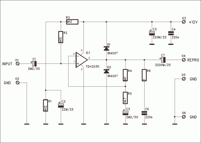

Zdarec chci si postavit zesík TDA2030(A), našel jsem si schéma, ale je tam odpor M12 a ten nikde nemůžu sehnat... ges.cz ani gem.cz... a dokonce ani google dík za rady

teda nevim co jsi hledal, ale maji ho třeba tady,první co jsem otevřel... [ Link ]
případně v SMD pouzdrech je toho taky pytel
a možná by nebylo od věci tam někde namastit potenciometr na regulaci hlasitosti

12M je 120k? potenciometr tam taky pude
o 11.11.2013, 22:05 | MARWiN
12M je 12mega... ale M12 je 120k
o 11.11.2013, 22:09 | MARWiN
ale v zásadě je asi uplně jedno co tam dáš, hlavně musí být všechny stejný
o 11.11.2013, 22:09 | KIZ96
ej proto já to psal pořád blbě -_- tak díky :)
o 11.11.2013, 22:33 | KIZ96
A M1 je teda 100k?

jo
