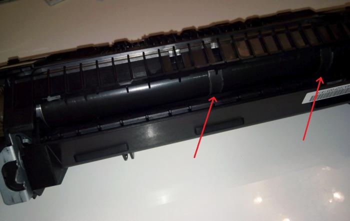

Konica-Minolta 1600W.
1/ prosím o diagnostiku problému - tuším, že se jedná o zobrazovací jednotku? Z válce se na několika místech v pruhu sloupla taková jakoby folie - v těchto místech se na papíře dělají pruhy a tisk není "upečen" (maže se)
2/ jde to nějak zrepasovat, abych nemusel za (určitě) velké peníze kupovat celou tu jednotku novou?
Tiskárna slouží pro takové to domácí tisknutí a rozhodně toho za sebou tolik nemá :-(

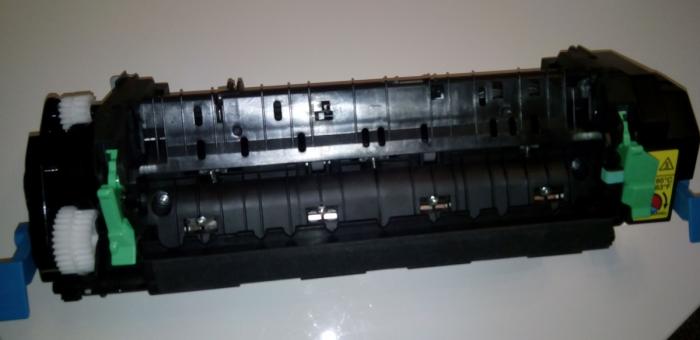

o 10.11.2013, 13:17 | Ghofig
Je to fixacni jednotka.
Vicemene je to spotrebak... A se sloupanou folii to fakt fungovat nemuze :)
Cena neni nijak zavratna...
o 10.11.2013, 13:54 | Petura
dá se měnit jen folie, ale po zkušenostech nedoporučuju
je lepší měnit celou pec
o 10.11.2013, 14:07 | pbjun
Nevím jak u minolty, ale u HPcka folie menim bezne a pritlacne valce vc. lozisek menivam take a nikdy zadny problem nebyl. Ale kdyz koukam na konstrukci fixace a hlavne na cenu nove tak radeji kup novou komplet...
o 10.11.2013, 18:00 | cendler
jako nademnou, výměnit folii a pojede to zase dlouho dobře, jen ji sehnat spíš bude oříšek, na HP většinou umím
