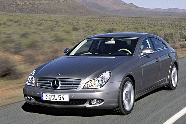

Docela mi tohle auto designově učarovalo...ale jak si vede co do kvality (motor, převodovka, vzduchový podvozek, atd)? Mají i tyhle modely problém s korozí? Je 350 vhodný motor (životnost, spotřeba)?
