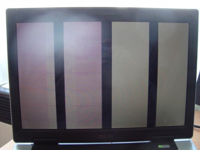

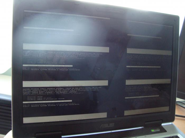

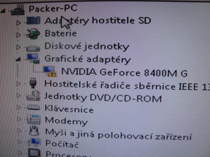

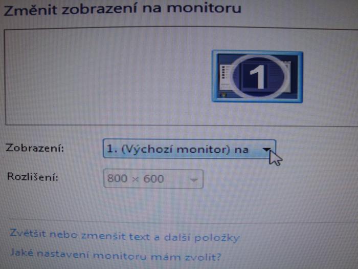

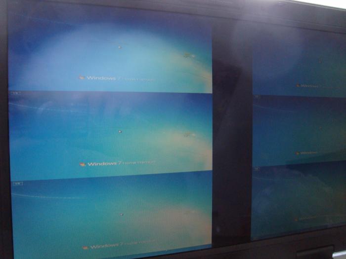

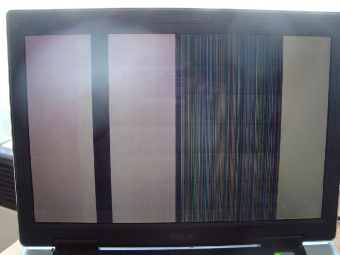

Halo, ahoj, mam dotaz na znale, zacal mi ntb asus delat nasledujici - na svuj monitor bezi zcela k prdu - viz foto a na externi nabehne alespon s nejakym obrazem ale s omezenym nastavenim a je viditelny problem u grafiky - taky viz foto. Posledni fotky jsou kdyz se prepne z externiho pri nabehlych widlich zpet na svuj monitor.
Ovladace jsem zkousel preinstalovat i hrabat se v biosu, ale k nicemu. Jednou ze sta nabehne pocitac spravne, ale pri narocnejsim grafickem ukonu - rekl bych i pri pusteni videa na youtube se pocitac kousne a musi se natvrdo vypnout - pak jiz nabehne zase treba blbe. Grafika sla sr4t nebo nekoho neco napada?

jen dodám že grafika by měla být nVidia GeForce 8400M G
128mb

Klasika,toto dělá hodně grafik 8400/8600,jedna možnost je-nechat ji opravit.V žádném případě ji nedávej do trouby,přepeče se a bude KO.Hledej na netu reflow / reball GF8400.Na aukru jsem pár lidí viděl,pokud by jsi nesehnal,mám dobrého známého co to dělá.

na reball se vykasli, nema to cenove smysl za takovy stary kram, ja jsem to oblepil alobalem a jen ten graficky cip nechal odkryty a projel jsem ho horkovzduskou na 200stupnu cca a asi pet minut, pomuze to, mi to pak vydrzelo cca rok nez to zacalo delat znova...k tomu prohrati jsem jeste podtaktoval grafiku, takže i tím to tak dlouho vydrzelo, pak jsem notas prodal na ND. Ono casem tam se vytrati ten cin pod cipem, tak to chce znova proletovat zvenku, funguje to, najdi si na youtube.com...
