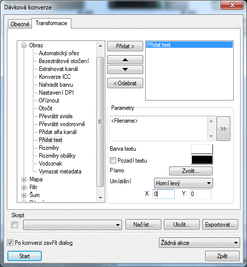

dotaz- lze místo datumovky vypálit na každou fotku její název? potřeboval bych aby někde na každý fotce, lhostejno kde, svítilo např DSC_1543 (formát je taky fuk)? foťák Nikon D5000. zkoušel jsem google, ale našel jsem dotazy pouze na datumovku.

já to dodělávám v XnView, umí přidat text - hodnotu z Exifu ale možností je asi spousta

A umi to automaticky? Jakoze udelam sadu fotek a urcim co za udaj chci zobrazit a ono to na vsech fotkach zobrazi? Nebo musim po jedny?

umí dávkovou konverzi, dá se to uložit jako skript
můžeš zadat umístění textu, font, barvu apod.
