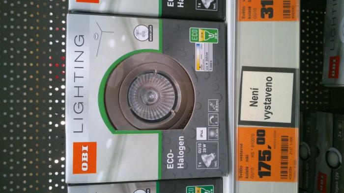

o 22.10.2013, 11:24 | Losky
tak v obi jsem našel sadu 3 ks IP44, ale 12V, výrobce Paulmann. Pak ještě nějaké Obi, kus za 175 Kč a je i na 230V, píšou ještě svitivost a úhel 30 stupňů. Pokud použiju žárovku 120 stupňů, bude to svítit více do stran?
o 22.10.2013, 14:32 | Tuner#2
30°je vyloženě bodovka, mě na stropu vadí i ty 60°. Sice přímo pod je světla honě, ale udělá to na zemi vypálený kruh a zbytek jak kdyby nebyl. Oproti tomu ty 120°jsou jiné kafe, světlo je krásně rozptýlené.
o 22.10.2013, 16:35 | Losky
žárovky chci určitě těch 120, jen mě zajímá, jestli to nějak může degradovat svitidlo. Je tam vložena žárovka, tak to jsou asi její parametry

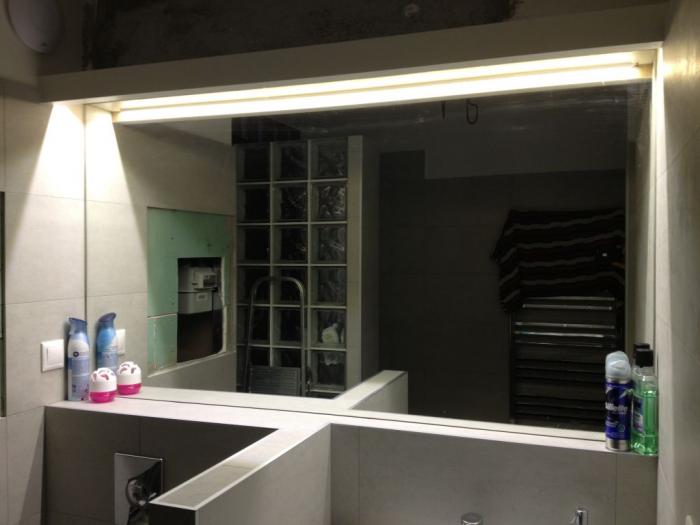

o 16.04.2014, 09:11 | CervinVega
AR- nakonec jsem to vzal v CR, v nejakym eshopu vychazely snesitelne (v jednom teda GU10 a v druhem SMD pasky a chladici listy, plus par G14 a jine). I s postovnym to vyslo lepe, nez objednat vse v jednom shopu.
Na foto vysledek v koupelne, 150cm pasek 5050 tepla bila ve vyprodejovem soklu 160cm z Ikea za 99,- :-)
Sviti to vyborne, neoslnuje, zdroj svetla neni nijak napadny (muzu tam dat jeste kryci podhledove sklo s opiskovanym okrajem, ale nebude to asi potreba).

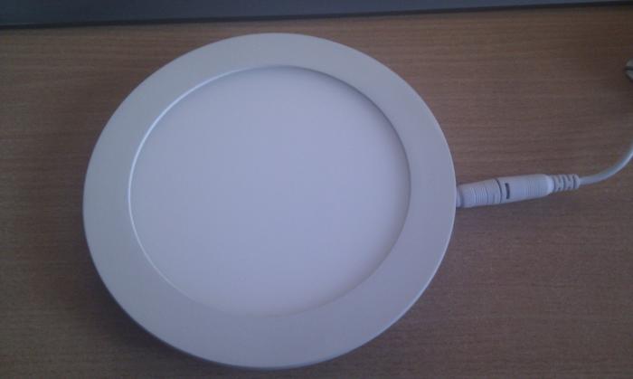

o 30.12.2014, 16:01 | AR
tak dneska dorazil od číňana testovací balíček dvou LED svítidel do stropu. Teplota světla 6500K, zatím jsem to jen zkusil zda svítí a svítí to ok ;) ještě udělám test zahřívání neb ten chladič je fakt malinký.

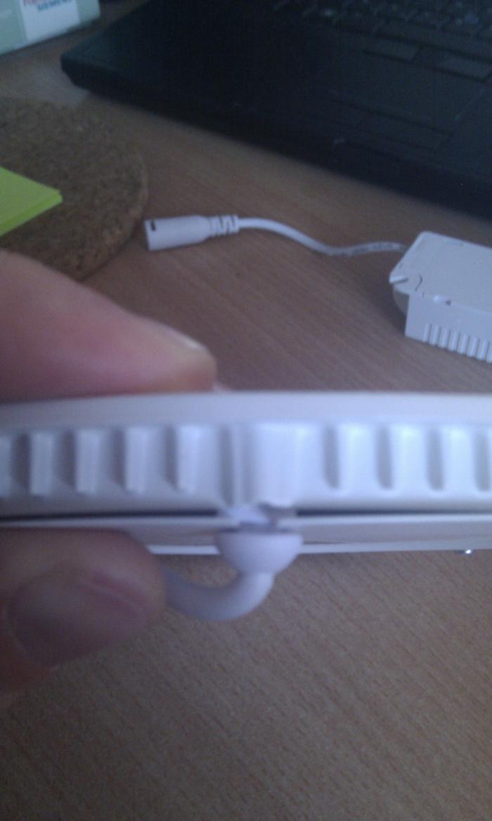

jinak kvalita zpracování na tu cenu je dle mě ok, má to malou vadu a to že průchodka pro napájení je blíže okraji a tak víko nedolehne úplně.

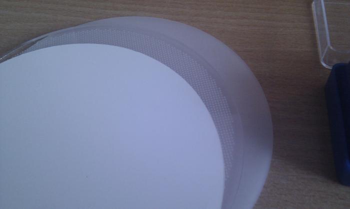

rozptylná plocha je složena ze 3 vrstev a tá prostřední je docela tlustý akryl

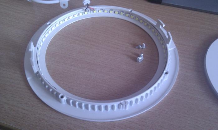

o 30.12.2014, 16:02 | AR
LEDky jsou pak po obvodu, klasika pásek.

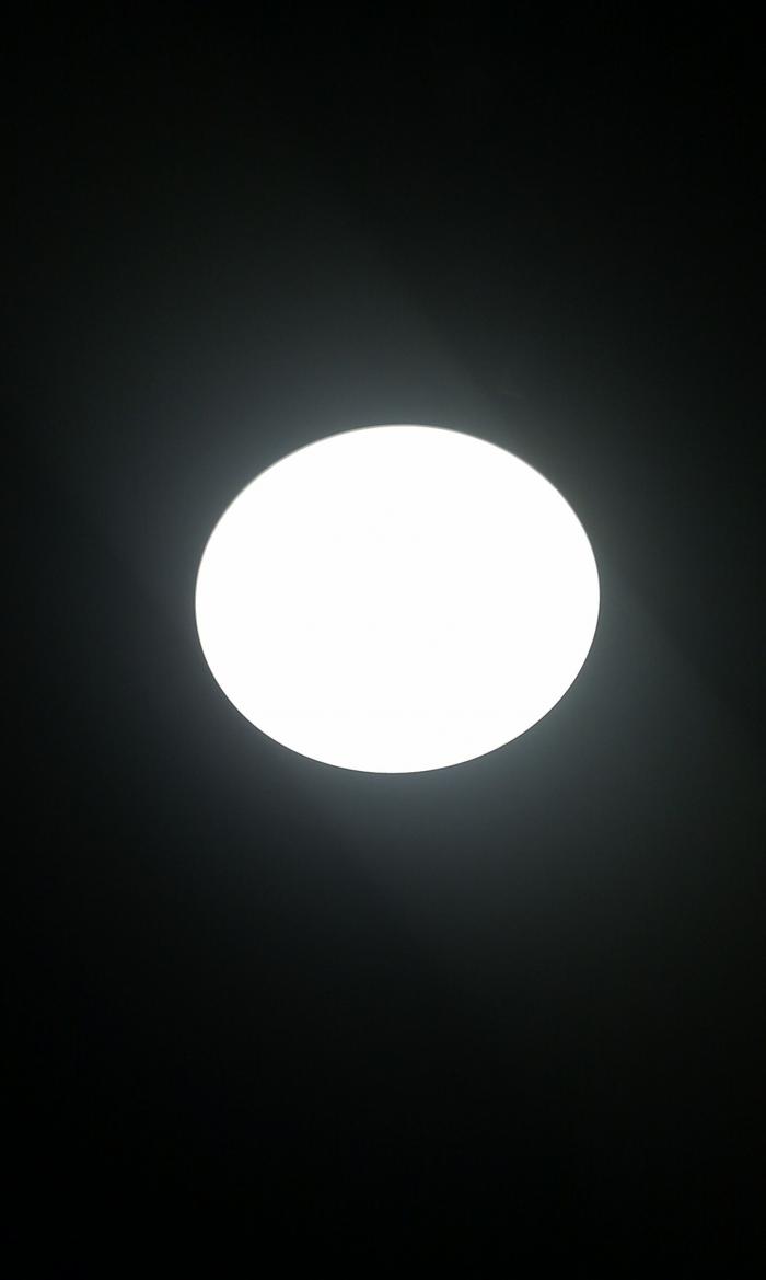

a jo, svítí to ;) luxmetr nemám takže nedokážu zjistit zda to má přesně to co prodejce deklaruje a tedy 6500K a 12W

o 30.12.2014, 17:01 | Kamil
AR - jak velkou místnost s tím osvětluješ? Je světlo rozptýlený nebo spíš kužel? Zvažuju dva podobný, jen hranatý kousky hodit do chodby/předsíně.
o 30.12.2014, 17:22 | AR
hele zatím nic, dnes to přišlo a nemám volný kabel abych udělal test ozáření místnosti, takže sem to zatím zkoušel na hulváta v zásuvce ;) musím skočit dom nebo nějak pro kousek kabelu s koncovkou a vyzkoušet jak mě to osvětlí místnost doma. Jinak plánuju to do předsíně a možná i dalších místností.
o 30.12.2014, 17:25 | Kamil
když si vzpomeneš, tak potom updatuj :) Díkes
o 06.01.2015, 16:17 | AR
kamil: tak dneska mě dorazily další dvě 12W studená bílá a zkusil sem je porovnat v předsíni (cca 3x2m) kde 60W klasika žárovka a osvětlení porovnatelné, sice to blbě odhaduje kvůli rozdílným teplotám ale moji to vyhovovalo ;) ještě jsem to zkusil v minikoupelně (cca 3x3m) a tam bylo taky světla dostatek
o 06.01.2015, 17:59 | Kamil
fajn, díky za info :)
o 07.01.2015, 11:58 | nocarret
netřeba číňana v SAPE maj tyhle panel lights kolem 300 .-) chodí to pěkně ale těch 6500K to je operační sál, domu bych to nechtěl tu studenou
o 07.01.2015, 16:51 | Tuner#2
Taky nechápu na doma studenou, dal jsem jí jen do technické kam nechodím, protože jsem jednu koupil na test...
o 08.01.2015, 08:35 | AR
myslím že dle vkusu každého ne? Mě tahle teplota světla vyhovuje, je to prostě jako zářivka a mám raději bílou než žlutou svíčkovou
