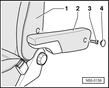

Demontáž: Sejměte krytku -4-, vyšroubujte šroub s vnitřním šestihranem -3- a z opěradla sedadla -2- sejměte loketní opěrku -1-.
foto k příspěvku  od RadekFM

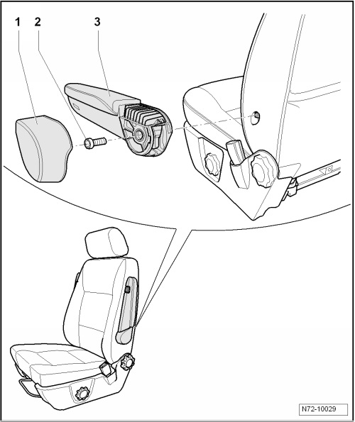

Co tohle?
– Malým šroubovákem vypačte krytku -1-.
– Vyšroubujte šroub -2- s dotahovacím momentem 20 Nm.
Poznámka
Šroub -2- je zapouzdřený, musí se po každém povolení vyměnit.
Před namontováním nového šroubu se musí vyčistit závit příslušné matice.
Sejměte loketní opěrku -3- ze sedadla.
Montáž
Montáž se provádí v opačném pořadí. Přitom je třeba dbát na následující:
Dotahovací momenty
šrouby k loketní opěrce 20 Nm
