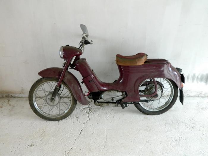

Vím, že je tady spousta lidí co se zabývají veteránama.
Potřebuji poradit, dostal jsem se k Jawě z roku 1959 v TP (50/555 De-luxe). Celou dobu je u nás na půdě, co vím nejela asi 20 let, před tou dobou normálně jezdila. Je v moc hezkým stavu je mě líto ji nějak nepřivést k funkčnímu životu. Co bych měl po tak dlouhé době udělat, abych něco nepos....
Má najeto něco kolem 350km, v rodině od novoty. díval jsem se na výkon, který je dle TP 1,65 PS, takže ani nevím jestli mě to uveze, ale na cestu pro rohlíky a jen tak občas vyjet, to by bylo fajn.
Umýt, obout nezpuchřelé pneu, vyměnit svíčku, nalít benál s olejem... a tradá.

Určitě kouknout do nádrže jestli neni zrezlá. i kdyz ne, pro jistotu bych ji sundal, naházel do ní matičky a šroubky a pořádně kvrdlat a kvrdlat dokud ti neupadlout ruce :-) pak benzín s matičkama vylít...uvidís jakej z toho poteče hnus....propláchnout čistým benzínem a nádrž je ok. kouknul bych na hadičky aby nebyly zpuchřelý. vyčistit karbec, kouknout na svíčku jestli neni zasraná, pro jistotu bych vyměnil olej.., nafouknout gumy a jinak by mělo být všechno ok. maximálně bych kouknul na bowdeny a promazal je
Co mám dát za olej, kolik ? a co převodova tam asi taky nejaký bude ?
Na nádrž se podívám.
Díky za rady.

Nora olej na 2T je jen v převodovce....
20.10.2013, 17:41 |
Lubak Menit olej na 2taktu? Zrejme dobrej oddil-))
20.10.2013, 17:48 |
hawai | Upraveno: 2013-10-20 17:56:30
Nora: a samozřejmě v benzínu! :-)
Lubak: A v převodovce je co? suchá asi nebude ;-) samozřejmě že v ní je olej. a po 20 letech ho určitě půlka vytekla a v tom zbytku bude určitě usazenej nějakej hnus. takže minimálně to bude chtít ten olej dolít, ale já osobně bych ho vymněnil celej.
Arine_one: do benzínu klasika olej do 2taktů, zhruba 1:40, nebo klidně i 1:30. sice bude víc čoudit, ale aspoň ho nepřidřeš :-)
do převodovky jsem kdysi lil PP80-PP90
rozhodně vyměň i olej, ja do fichtlu, simsonu a podobnych dvoutaktu Paramo PP90 za par korun
21.10.2013, 11:23 |
yethy A taky opatrne zkusit zda se toci motor, muze se stat ze za tu dobu prirezly krouzky. Jinak to co doporucuji ostatni.
Zavidim ze jsi mel takove stesti, taky bych rad nasel takove prekvapeni na pude :-)
Jojo M2t do benzínu,ale já liju stihl normálně červenej co je do motorovejch pil a pp(převodák)do motoru bud 80 nebo 90...

Ha a je doma :)
I když vím, že to nemá prakticky cenu, sem natěšenej až se na tom prskoletu projedu :)
Je teda fat, že před 30 rokama co to tak pamatuju se mě zdál hezčí :)
Má to i origo pneu :) ty nevím jestli to rozchodí.
Pařez :) na to sem se učil s dědou...
