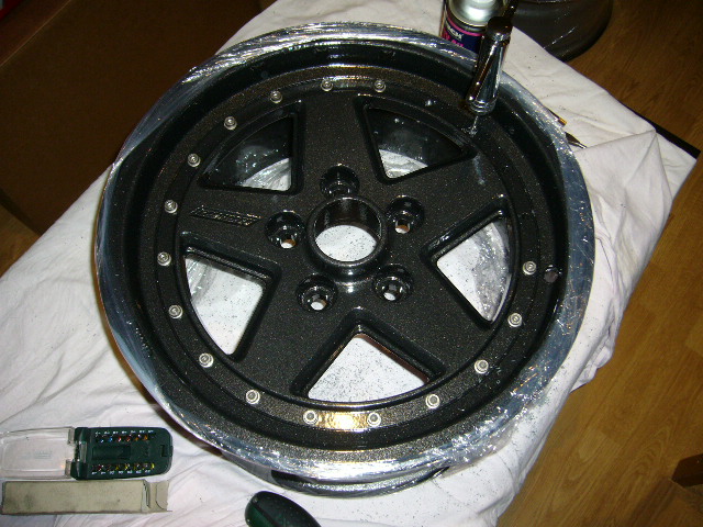

Pred rokem jsem si poridil 18tky AEZka kola s tim, ze jsou v peknem stavu (nerovnana, neopravovana a nekopou) s tim, ze si je opiskuji a hodim do komaxu jaky chci. Vse neni problem, ale narazil jsem na mensi drobnost - okrasne sroubky v limci. Naivne jsem myslel, ze jsou kovove a ono ne :D Je to plast. Povedlo se mi bez ujmy sundat presne pulku a zbytek popraskal:( Aktualne tedy resim jak dostat ten zbytek ven (odvrtat?) Jsou tam jen nacvaknute a je to v hranolu. Ikdyz to uz si nejak poradim, pri nejhorsim to masina pri piskovani asi rozmlati. Spis resim - kde sehnat jine? Clovek co dela kola mi radil, ze mam koupit kovove se zavitem a navrtat tam drobny zavit (to se mi popravde moc nechce). Nevite kde by se to dalo sehnat? Nebo alespon pod cim to hledat? Jukal jsem n ebay, ale proste nemuzu nic kloudneho najit :(

Plast je k ... vyřezej závity a pak nerez šroubky a je to na pořád :-) Na foto staré poctivé Zender. Tam se mi to akorát po laku trochu zalepilo a tak jsem to zavitníkem pouze čistil. Udělal bych to tak být tebou.
foto k příspěvku  od Transportérák

Kola opiskovana, po laku, nakoupeny nerezove srouby (makonec na zakazku, cekal jsem 14 dni a vyplatilo se), ktere tam presne zapadnou a ted uz resim jen posledni otazku - cim nejlepe prilepit? Srouby jsou presne tak, ze hlava tam sama o sobe drzi (je stejna jako u tech origo plastu) a zavit se lehce zavrta do laku, takze to samo o sobe drzi. Jen bych tam chtel maznout trochu lepidla "pro jistotu" a rozhoduji se, ktere zvolit. Bud neco od Patexxu, nebo mamut, nebo jina znacka? Ma nekdo zkusenost?
