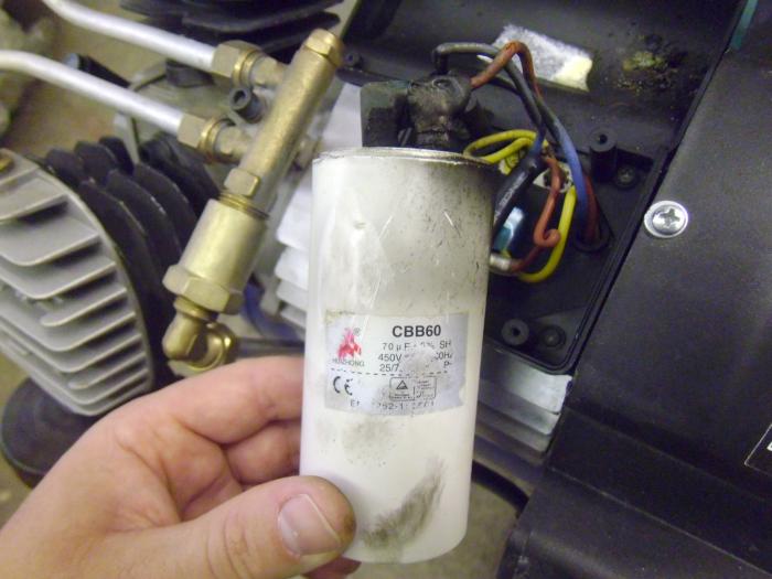

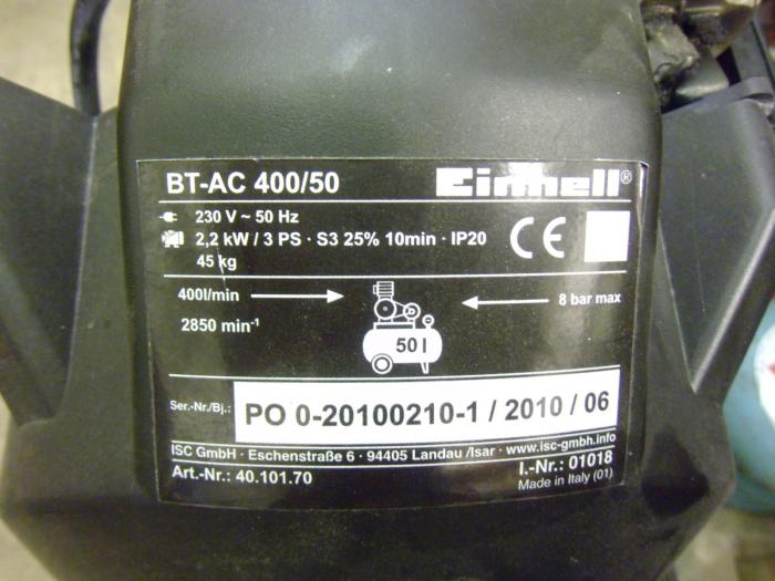

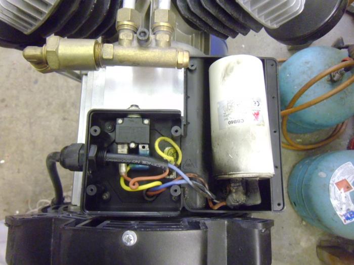

Zdarec. O víkendu se mi zakouřilo z kompresoru Einhell BT-AC 400/50. Příčina je shořatý kondenzátor viz obr. Kde takový sehnat? Podotýkám, že je nutné ho umístit do jakéhosi pouzdra, takže je důležitý rozměr pr.50mm a délka 106mm. Kapacita 70uF;450V;na čtyři fastony 6,3mm a bez šroubu zespod těla kondíku. Originál u Einhellu stojí s poštou přes 700Kč. Hledal jsem na netu a když už jsem našel správnou kapacitu, tak je blbý průměr atpod.

Ať na těch stránkách koukám jak koukám, tak jsem žádný 70uF nenašel. Maximálně 60u a to ještě dvouvývodový a blbý rozměr. Takže nic. Teď ještě čekám na reakci člověka od www.tme.cz, kde mají rozměrově dobrý kondík, jen 10uF slabší tedy 60uF. Nevím, jaký to bude mít dopad na rozběh kompresoru o 10uF menší kapacita.

myslim,ze ten 60mikro tam muzes dat

Nejsou to náhodou jen dva konektory a jeden je rozdvojený jen kvůli připojení 2 kabelů.
o 15.10.2013, 21:16 | Jirka156
Vevnitř nevím. Možná jo. Mám připojené tři vodiče. Asi by se to dalo rozbočit. Nejsem elektrikář a tak to chci vyřešit bez nějaké improvizace :-)

Myslím že určitě ano.Je to jen kvůli pohodlnosti zapojení.Stačí ti jakýkoli co se tam vejde 70 uF 400-450V ( 400-500) lze použít při 230V i jako rozběhový i běhový.
250-350V jen jako rozběhový. Buď se 2 konektory kdy budeš muset ty dva spojené dráty zjistit a na konektoru spojit do jednoho. [ Link ] . Nebo se 4 konektory kde jsou stejně 2 jen rozdvojené a jeden zůstane volný. Na kterou stranu dáš dráty jen v případě střídavého napětí jedno.

to kacer111: Díky za tipy. Ten druhý z HK jsem už poptával. Má o.k. kapacitu, ale zase blbý rozměry a nevejde se do toho pouzdra na rozvodné krabici na kompresoru. Dneska jsem poptal ten 60uF od TME.cz. Ten má zase dobré rozměry, ale o 10uF nižší kapacitu tedy 60uF. Snad to nebude tolik na škodu.

No teoreticky by to neměl být problém
