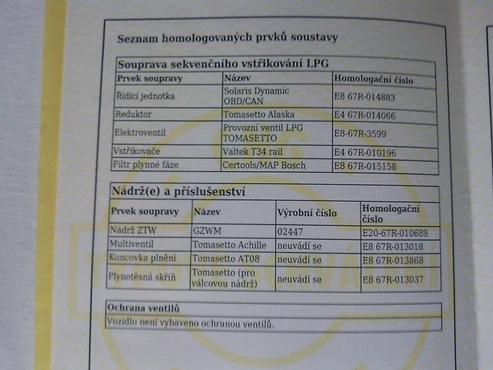

Tady to je ofocený z papírů, který k tomu mám. Ale koukám, že to co je v papírech, nesedí s tím co mám v autě.V
Vstřiky jsou napsaný Valtek, ale v autě jsou Hana ( [ Link ] )
Reduktor mám tenhle [ Link ]
Kdyžtak ti to můžu všechno nafotit přímo z auta.

PK: zkus vyfotit jednotku. Solarisů tu moc nejezdí, i když samo nevylučuji, že Ti ho tam dali :-D Ale proč ho kombinovali s Hanou a HL Magic reduktorem nechápu...

Jednotka Solaris tam asi bude, i co sem viděl soft, který měl v pc. Vyfotim ti zbytek, ať je jistota. Už jsem kvůli němu dával i nový vstřiky, protože ty který mi dal původně (asi magic jet), tak se prý neosvědčili a všechny reklamoval (byl jsem prý poslední, který je od něj měl) Teď dává ty Hana. Prý to uhraje na reklamaci, ale pak si stejně řekl celkem dost, že si i myslím, že jsem je stejně platil...
o 15.10.2013, 22:37 | radek.613
Jety ale HL měnilo zdarma, plošně všem montážníkům :) Byla to vadná serie, ve které se příčilo těsnící sedlo a ony tak měly kratší zdvih.... no nic, pofoť a vymyslíme.

Radek: Tady to máš [ Link ] , jednotku jsem víc nevyfotil, musela by ven baterka. Kdyby bylo potřeba, tak v pátek bych ji přes den vyndal a vyfotil ti ji komplet. Díky za tvůj čas :)
