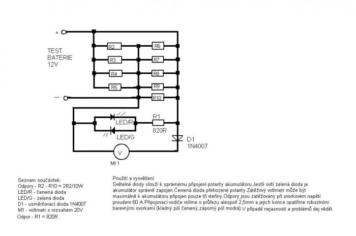

Ahoj, rozhodl jsem se pro stavbu Zátěžového testru autobaterie, a teď k dotazu:
Našel jsem schéma viz foto ale chtěl bych místo zátěže 60A spíš 100-120A (12V), poradí někdo jaké odpory zvolit a jejich počet..?

trochu nechapu dotaz,mas schema a tam hodnoty a wataz odporu,tak co neni jasne?
o 08.10.2013, 15:57 | 1kw
Na obrázku je schéma, které dá výslednou zátěž 60A a já bych potřeboval 120A jenže jak toho docílit?
Eletrotechniku zběžně chápu ale nějaké výpočty jdou mimo mě.
o 08.10.2013, 15:59 | 1kw
Čistě teoreticky když potřebuji 2x tak velkou zátěž tak dosadím dvojnásobek odporů..? Nebo stejný počet ale místo 10W použiju 20W ?
o 08.10.2013, 16:05 | DaveF
chceš 2x větší proud tj. tam dej 2x tolik odporů 2R2/10W (všechny paralelně) nebo musíš dát odpory s polovičním odporem a 2x takovou zatížitelnost tj. 1R nebo 1R2 na 20W
o 08.10.2013, 16:17 | Pavel 528
jak pise dave....ja jsem prehlidl,ze to chces na vetsi zatez
o 08.10.2013, 17:16 | crestik
...a díky D1 bude V-metr ukazovat o 0,7V míň
o 08.10.2013, 20:07 | 1kw
Super, díky. :)
crestik: takže D1 vynechat..?
o 08.10.2013, 20:13 | AR
Ne, stačí překalibrovat Vmetr aby ukazoval o 0,7V víc, resp aby ukazoval o daný úbytek napětí na diodě víc, pokud to chceš fakt přesně.

a když člověk nepoužije tu kontrolu polarity , tak by nebylo potřeba ani té diody co?
