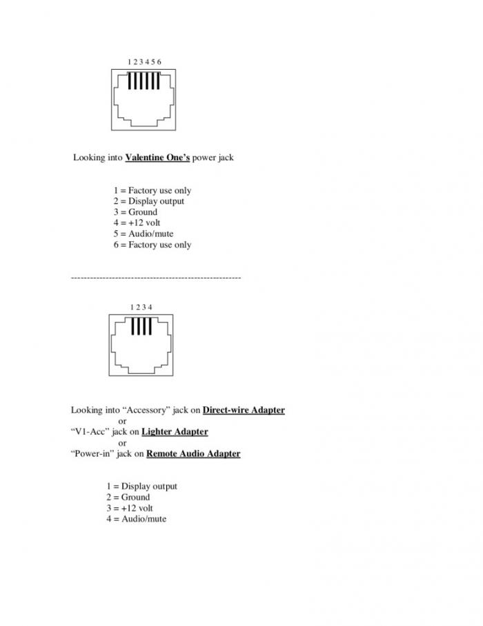

o 22.03.2014, 18:53 | .mycTD
foto k příspěvku  od .mycTD

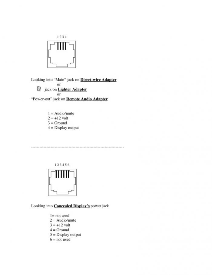

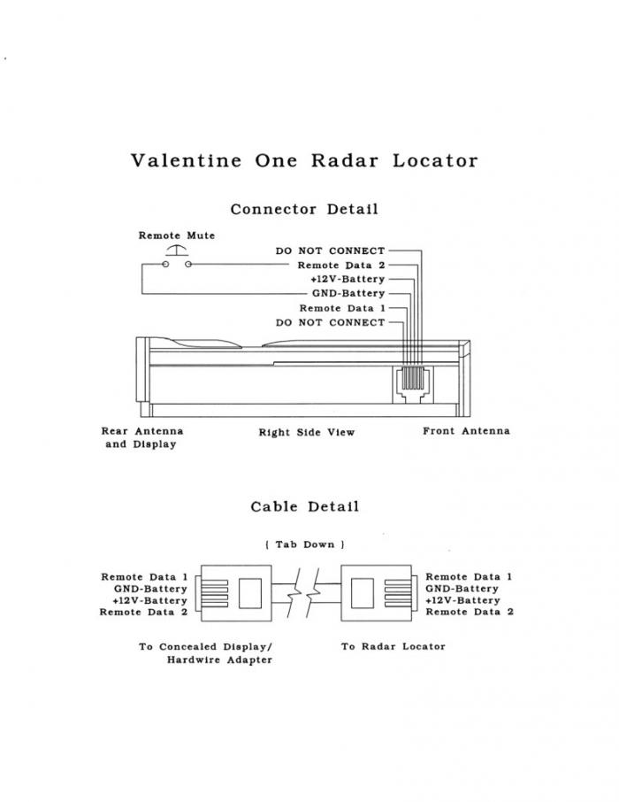

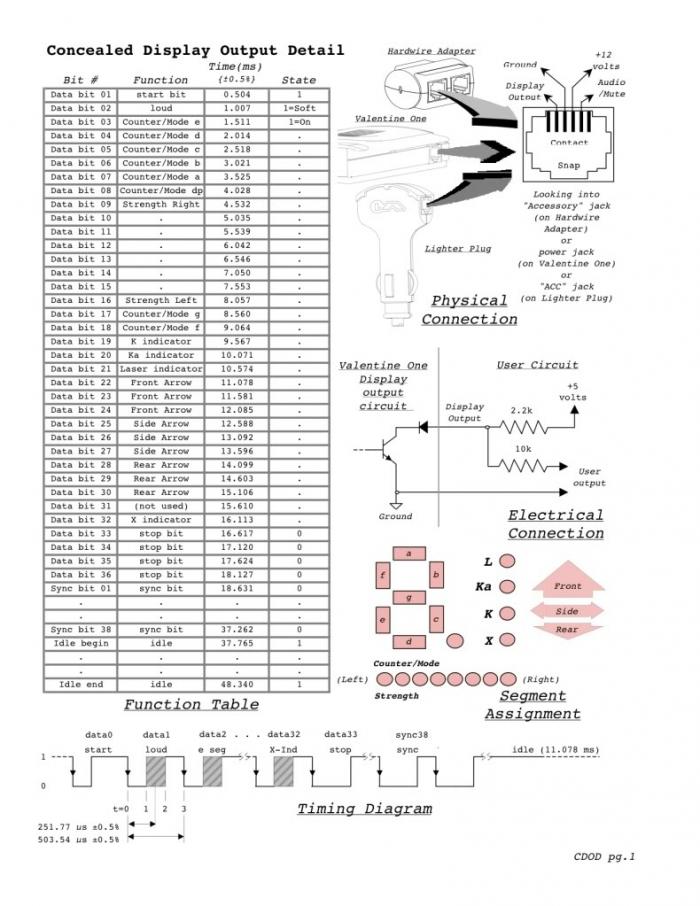

o 22.03.2014, 18:55 | .mycTD
