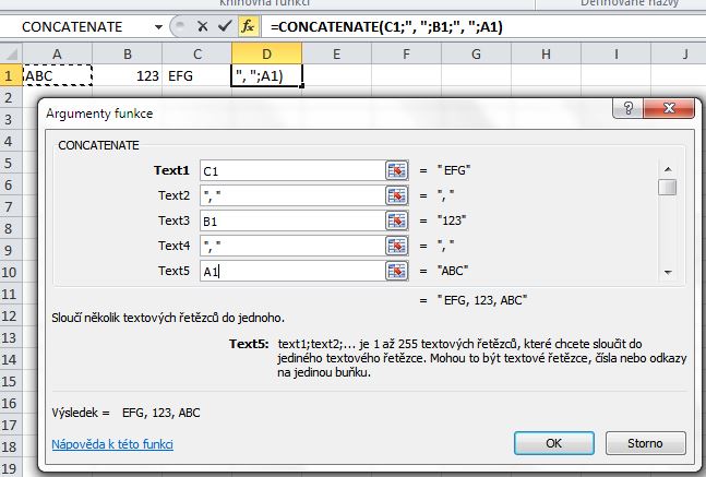

o 20.09.2013, 23:09 | Tony (M)
nebo pokud je znaku vic, tak rozdelit text do sloupcu s oddelovacem "," a pak jednotlive sloupce spojit pomoci "CONCATENATE"

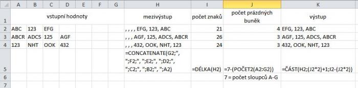

o 21.09.2013, 10:54 | X-sat (M)
OK. Jen ta data nejsou vždy stejné struktury.
př.
ABC, 123, EFG
ABCR, ADCS, 125, AGF
123, NHT, OOK, 432
atd.
Podstatou mého problému je dostat vždy ten POSLEDNÍ údaj na první pozici v buňce.
Díky.
o 22.09.2013, 00:38 | Tony (M) | Upraveno: 2013-09-22 00:40:50
Tak jedine takto....
soubor ke stazení tu: [ Link ]
foto k příspěvku  od Tony
o 22.09.2013, 15:41 | X-sat (M)
Supr. Díky!!!
