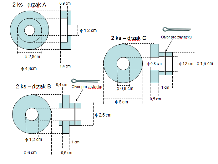

Ahoj,
nema tady nekdo z Vas pristup k soustruhu, popr. CNC ?
Potreboval bych vyrobit 3 drzaky po 2ks. Jedna se o drzaky pro zadni osu detskeho auticka. Zadni osa ma prumer 12mm. Na obrazku pro drzak A je prumerem 28mm zamyslen otvor pro nalisovani loziska o prumeru 28mm. Zde nevim, jestli je potreba udelat otvor o neco vetsi ci nikoliv.
Pokud by nekdo umel zhotovit, prosim o cenu - klidne i do emailu.
Diky moc,
East
foto k příspěvku  od EAST
o 19.09.2013, 01:57 | BATMAN
Jakmile jsem uvidel ty vykresy kotovane v centimetrech,nabehla mi husi kuze a nevedel jestli se smat nebo brecet.... :-)
Tohle je vylozene na soustruh,kdyz nikoho nesezenes dej vedet,uvrtil bych to na cnc.
Jo a nemas jednu podstatnou vec a to je material,ale vzhledem k tomu ze pises ze je to na detske auticko asi staci dural.

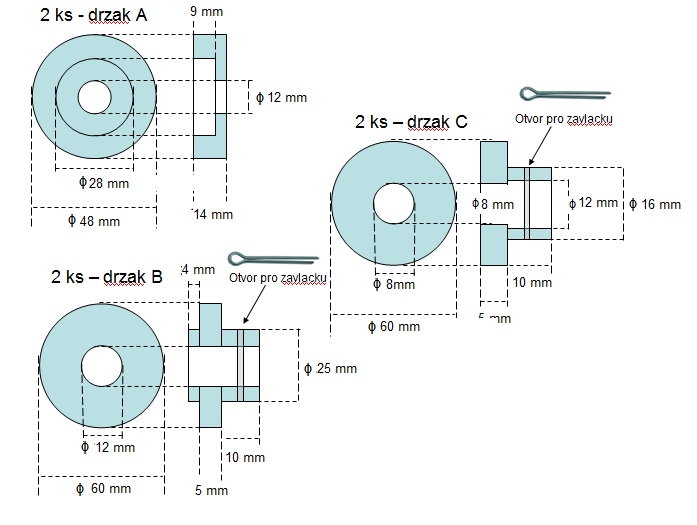

o 19.09.2013, 09:09 | EAST
Tak, v mm :-).
Prekresloval a premeroval jsem to o pul druhe rano :-D
To Batman : drzak A a B klidne dural, ale C bych potreboval, aby to slo dobre navarit na zeleznou kulatinu - jde o drzak rozety.
Diky
