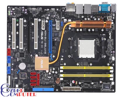

Po nove instalaci Win7 64bit se mi zacli vypinat hry a naskakovat hlaska u hodin neco ve stylu “ovladac amd prestal pracovat” Stahnul jsem si nejaky soft na ukazovani teploty vseho a vysledek je ze neco topy extra moc, ale jen narazove. Teplota vyleti treba i k 125° pri spousteni hry, a pak klesne treba na 70°. Jen me udivuje, ze tak extreme lita, behem pul vteriny je z 30° 120°. Zkousel jsem dat navou pastu mezi chladic a chipset na desce, ale zadna zmena. Co to muze byt za cidlo? TMPIN2

o 04.09.2013, 09:46 | iwi
Nemohl by to být čip grafiky?
o 04.09.2013, 10:41 | GooGoo
Netuším ;) Asus M2N-SLI Deluxe
foto k příspěvku  od GooGoo
o 04.09.2013, 11:07 | Jozzo
tu desku jsem měl asi 5 let...šlapala parádně..
jinak tmpin2 je NB ,takže tipuju vyžhavenou hmotu za ty léta
o 04.09.2013, 11:43 | AR
holt i chlaďáky na desce mají svou životnost ;)
o 04.09.2013, 11:46 | GooGoo
o pockej, prave ze jsem chladic s napisem "ASUS" oddelal a oskrbal jsem kamen a dal novou pastu.
o 04.09.2013, 11:47 | AR
tak pasta je jedna věc, ale pokud HP už nemaká jak za mlada tak to je jak bys na to hodil malý pasiv.
o 04.09.2013, 13:15 | Ravo
heatpipe časem "degraduje"? Myslel jsem že konkrétně tato část je věčná, pokud ji mechanicky nepoškodím...
Jinak přesně tuhle desku mám taky ve svým obstarožním PC a zrovna toto léto se mi podařilo odrovnat grafiku (Nvidiu 8800GT), ale to bylo vinou zaseknutého čerpadla vodního chlazení.
Nicméně po přehození za jinou grafiku N8800 je to pořád po čase nestabilní, nicméně ta jiná grafika je prý taky "jetá" (mám ji půjčenou ze šuplíkových zásob).

o 04.09.2013, 13:50 | Jozzo
pasta je jedna věc ale nebyl náhodou pod tím chladičem polštářek?
o 04.09.2013, 14:44 | GooGoo
radek.613 ten jsem nedavno prodal ;D PC je PC
Jozzo jasan byl tam polstarek kolem dokola a uprostred pasta. Polstarek je KO.

o 05.09.2013, 06:12 | Jozzo
Nikdy se nepoužívá polštářek v kombinaci s pastou. Takže dal jsi tam zpátky nové polštářky?
o 05.09.2013, 06:58 | GooGoo
Jozzo tak to bylo original, byl po obveode cerny polstarek, a uprostred pasta. Ted uz je to stejne jedno deska uz je KO :(
o 05.09.2013, 08:15 | AR
Tys ju uškvařil?
o 05.09.2013, 12:43 | Jozzo
Evidentně jo.... Na to už nemám slov
o 05.09.2013, 14:03 | GooGoo
Asi jo :D obraz se kostičkuje a dělá ruzný pruhy...

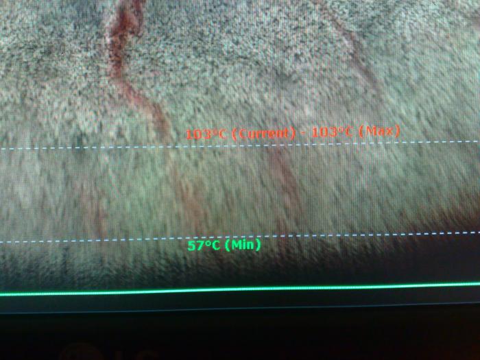

o 05.09.2013, 14:58 | radaman | Upraveno: 2013-09-05 15:00:50
Takže se ti hřeje nForce chipset na desce? Tuhle tu někdo debatoval jak taktovat komp...nebyl jsi to ty? GooGoo? Pokud jo vyresetuj bios a pokud ne tak taky a nic tim nezkazíš. Třeba je tam někde nesmyslná voltáž. Mužou to bejt klidně desetiny voltu a na můstku je to schopný udělat 50 stupňu navíc. Jinak všeobecně od NV se věci hřejou více.
Nebo jsi taktoval grafiku tedy když máš kostičky na monitoru? Zkus se podívat co má být v defaultním nastavení.
o 05.09.2013, 15:04 | radaman
Teplota nV GTX480 v zátěži, ač se tyhle železa více hřejou tak jim vysoké teploty nedělají problém.
