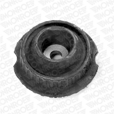

No jeste zkus vytahnout tlumis na te prave strane a podivej se na ty ulozeni, je to kovova miska zalita gumou. Jestli to nikdo nikdy nemenil, muze byt ta guma vymackana a pak to lehce poklepavat.
foto k příspěvku  od Knightey-
o 29.07.2013, 10:30 | bobmasitr
tlumič byl odpojenej a kontrolovanej. Původně jsem právě myslel že to je tlumičema, tak jsem je chtěl nechat vyměnit a jsou tam nějaké FK automotive štelovací. Auto je původem z DE.Už mě to klepání štve. Na těhle nápravách se snad rozbíjí uplně vše a pořád se vše mění dokola a dokola.V nejhorším vyměním ty tlumiče celá sada 4tlumičů s pružinama vyjde na 5000Kč z DE
