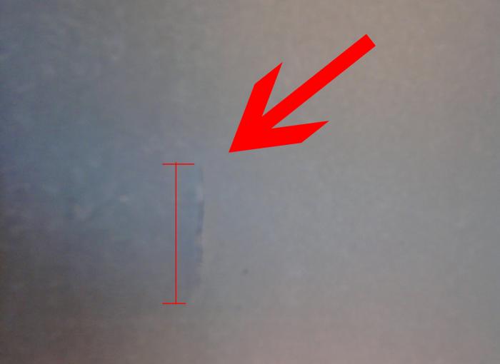

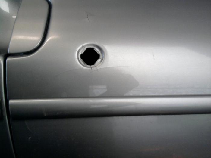

Lakýrníci a jiní zkušenější, potřeboival bych lehce usměrnit, jak nelépe opravit neduhy laku na fotkách níže.
Je mi jasný, že hvězdičku nad zámkem budu muset vybrousit vykitovat, to samý i otvor zámku. Je to tam již delší dobu a nevim jak pod tim bude koroze...
Ale jak nejlépe eliminovat vodorovné trhliny pod zámkem?
Pak mam stejnou trhlinu v levo pod lištou
Jednou nechte auto na parkovišti u Tesca...
foto k příspěvku  od Bladzej
o 14.07.2013, 10:17 | Bladzej
Detailnější kolem zámku.
- jde mi především o ty vodorovné trhliny
o 14.07.2013, 10:20 | Bladzej
a jedna trhlinka v pravém rohu dveří, cca 5cm.
o 14.07.2013, 10:51 | crestik
já moc nerozumím tomu, jak to chceš v amatérských podmínkách eliminovat. Stejně do toho budeš muset nějakou korunu a čas vrazit, tak bych to normálně odvezl lakýrovi, který za "pár" tisícovek odvede trvanlivější a vzhlednější práci, než to nějak doma bastlit.
o 14.07.2013, 12:39 | kral007 (eXtrem-audio.cz) (M)
To vypada jak popraskanej kit
Obrousit, kit, plnic a lakovat
Opravovat tolik mist , to uz je lepsi udelat celej dil

o 15.07.2013, 21:25 | Bladzej
No jak, shodnul jsem se s Kralikem :)
- jen dodám, že z fabriky tam není kit, ale pouze tak tlustý lak :) Emeričani to maj prostě emerický...
