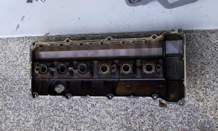

o 11.07.2013, 09:48 | AR
Jinak vypadá to nějak takhle a co je vidět je jen ten kousek v pravé části.

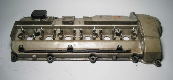

nějak mě nenapadá kde by se ten písek mohl schovat ;)
foto k příspěvku  od AR
o 11.07.2013, 10:42 | Tuner#2
Mám víko i vanu pískovanou a následně komaxit a auto jezdí od roku 2005. Stačí u toho používat hlavu...
Samozřejmě pokud někdo nezakreje nějakou složitější věc kde jsou malé mazací kanálky, tak pak může být problém, ale to snad běžně u víka ventilů ani vany není ne? Blok/hlava už je něco jiného, tam už bych se taky bál a dal to raději na sodu.
o 11.07.2013, 10:45 | AR
Tak jasný pokud někdo nucpe kanálky a pod tak se není čemu divit, ale toto moje víko je fakt jen "slupka" jak je vidět na foto a jediné místo kde by se případný bordel mohl schovat je hrdlo pro nalévání oleje a ten prostup pro odvětrávání
