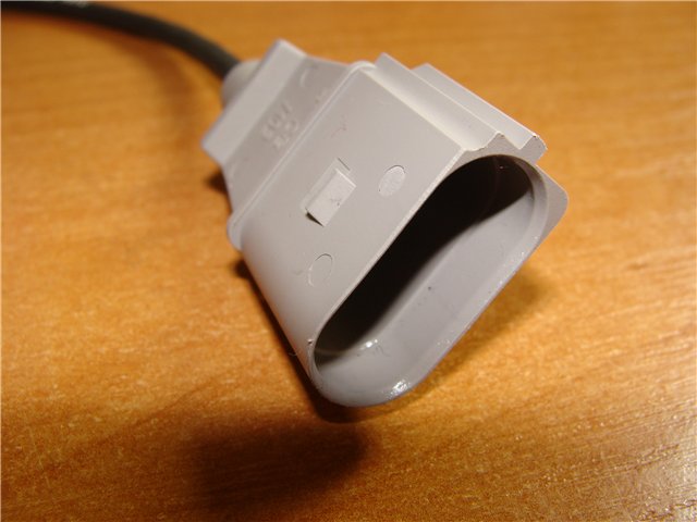

Věděl by někdo kde sehnat protikus k tomuhle konektoru? Je to od senzoru otáček klikovky Audi/VW... Googlim celej den, eBay taky nic, byl jsem se ptát v autodílech, ale nikde ani zmínka...

Je to určitě origo konektor, to čidlo má číslo 077 905 381 D, potřebuju protikus do kterýho tohle zapojim... Mockrát děkuju:)

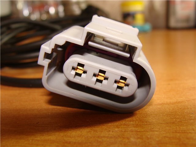

Ty fotky jsou vygooglený, přesně takhle to má vypadat...
Odešlo mi čidlo otáček klikovky který Bosch přestal vyrábět a jako náhradu maj stejnej díl, ale s jinym konektorem. Zkusil jsem to vyřešit tak, že jsem to čidlo koupil jetý s tim starym konektorem, ale jezdil jsem pár měsíců a odešlo i to (má to už asi nějaký ztvrdlý kabely, lámou se), takže jetý už nechci a nový se dá sehnat už jen s tim novym konektorem, kterej tam potřebuju přehodit.

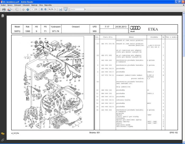

Ahoj, tak už jsem se k tomu dostal (v pátek jsem na to zapoměl). Na tomhle prvním obrázku to asi moc neřekne...

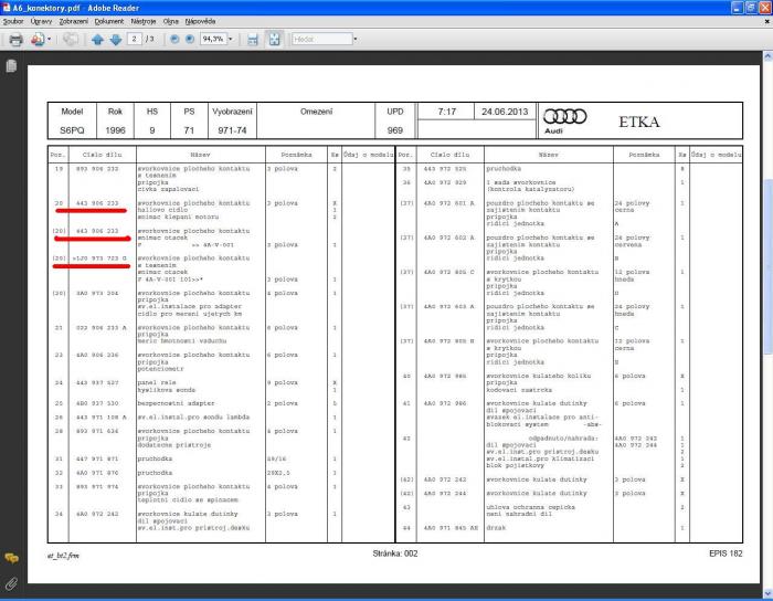

Na tomhle druhém jsem nechal pokračování seznamu dílů k obrázku č.1. Označil jsem tam položku č.20. Bohužel ten konektor nemám nikde skladem abych si ověřil že je to ten správný... Snad to ti to trochu pomůže.

aha, ono to není asi moc dobře vidět...
Číslo toho konektoru by mělo být 1J0 973 723G
