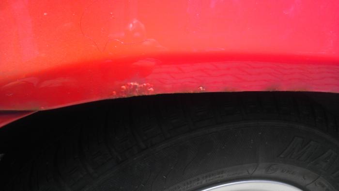

o 19.06.2013, 13:46 | Sklipky
tady dávám fotku aktuálního stavu
foto k příspěvku  od Sklipky
o 19.06.2013, 14:34 | AR
jo počkej, jako pupinky na lemu? tak to je prd ;)
o 19.06.2013, 14:48 | Sklipky
Ale co s tím aby se to nerozjelo víc ? Dá se tomu nějak pomoct ?
o 19.06.2013, 14:49 | AllInOne
normálně vymáčknout, jak jebák
o 19.06.2013, 15:15 | AR
vybrousit na čistý plech, očistit, vykitovat, přelakovat a smířit se s tím že se to po zimě objevi znova ;)
