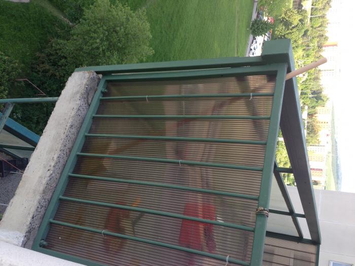

Chtel bych necim zadelat boky na balkonu a premyslim cim. Jedna se mi pouze o boky. Obeslal jsem 2 firmy, ale neni to pro ne zajimave, neodepsali :-)
Ted tam mam toto (viz foto), ale chci to az do stropu.
Napada vas co za material? Nejradsi, aby to nekdo nameril, dovezl, namontoval a zdar.

o 10.06.2013, 22:32 | Tuner#2
To vypadá jak ten plast - lexan se tomu nadává mám pocit.
o 10.06.2013, 22:32 | Alííí
Tohle je normalni makrolon, jen v kourovym provedeni, ne?
Delame s nim taky, sila 8 a 10 mm, jen ten ram (hlinik) by byl takovej atyp, ze bys to s montazi asi nezaplatil...Albixon.cz

Kdyz je to na takove plose male jakto je na foto, ale kdyz to bude pres celej bok a prisel by vitr....:-))(

Aliii, nevim co to je, je to kouroce. Potrebuji, aby pres to nebylo moc videt.
Rozmerove nevim, to je tak na 2,8m x 1m jedna strana

o 10.06.2013, 23:38 | Ravo
Navar si na zabradli ram z jeklu a do nej usad markolon. Vitr s tim nemuze hnout...

Jak pise Ravo. Ram z malyho jeklu, do nej makrolon 8mm nebo 10mm a mas to. Das to do barvy, nebo jen elox.
