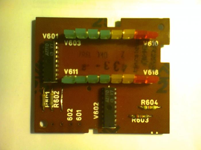

zdravim. našel jsem tenhle indikátor vybuzení, ale nevim jak ho mam zapojit. Na netu jsem nikde tohle schéma nenašel, tak jestli by mi někdo nemohl poradit. Dík :)
foto k příspěvku  od KIZ96

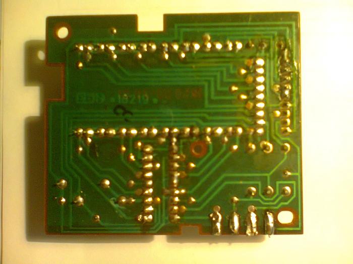

o 10.06.2013, 16:12 | KIZ96

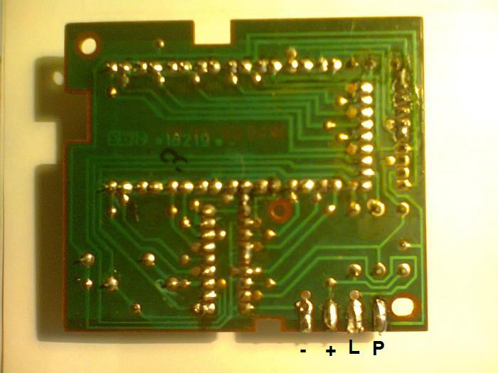

o 10.06.2013, 16:50 | Samantus | Upraveno: 2013-06-10 16:52:11
podle tohohle schematu [ Link ] jsem to vydedukoval takhle :-)

o 10.06.2013, 16:58 | KIZ96
aha.. tkaž je to na 12V to sem pochopil... ale to L a P..? to mam napojit jako na kanál k repráku..?

o 10.06.2013, 19:34 | michall
Na výstup z daného zdroje - cinche, pětikolík, občas i jack (ne na sluchátka), ... Po úpravě se to dá připojit i k výstupu na repro, ale pak to není indikátor úrovně a ukazuje to podle hlasitosti.

No tak jsem to napojil na zdroj a na cinche. pustil do toho 12V a jednoho chipu se začlo kouřit.:/ ale už jsem sehnal nový tak je jen přepájim a skusim to na 5V..:)
o 11.06.2013, 21:35 | Samantus
protoze sem kokot....otoc si polaritu.. ja si neuvedomil ze je to obracene.... vymen rovnou oba.... fakt sorry... clovek se snazi pomoct a jeste to pokurvim :(
