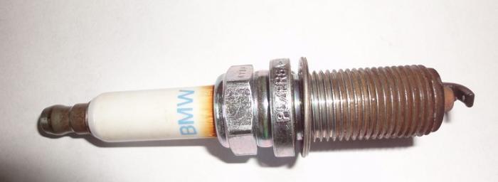

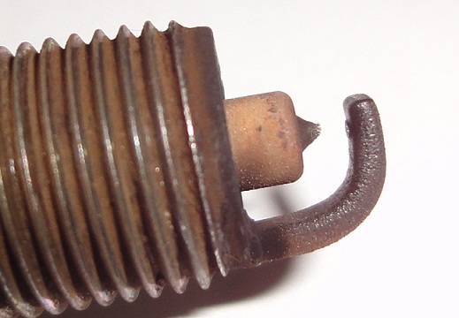

Vytáhnul jsem svíčky z auta a nestačím se divit jak vypadají, kus elektrody upalene a rozmer mezi elek. a "zobackem" temer 2mm :D Svicky jsou iridiove NGK plus napis BMW. Kolik můžou mít nahrkáno? Kdyz jsem vytahovat iridiove NKG po 30tis km tak vypadali porad stejne.

o 28.05.2013, 17:56 | AR
354784km a 20m
o 28.05.2013, 17:57 | Only_One
když by bylo něco špatně tak klidně i 5 tisíc km
o 28.05.2013, 17:59 | GooGoo
Jen dodám že vsech sest svicek vypada stejne ;)
o 28.05.2013, 22:33 | Kounect | Upraveno: 2013-05-28 22:35:18
Měl jsem ty samé ve Volvu ( bez nápisu BMW :) ) a takhle vypadaly po cca 70t km. Funkčně ale ok do poslední chvíle. ( 2.4 turbo pětivál )
o 28.05.2013, 23:12 | Augi
GooGoo: Někdo Tě vojebal...
o 29.05.2013, 08:50 | Nismo.Power
tohle může bejt klidně 50k
