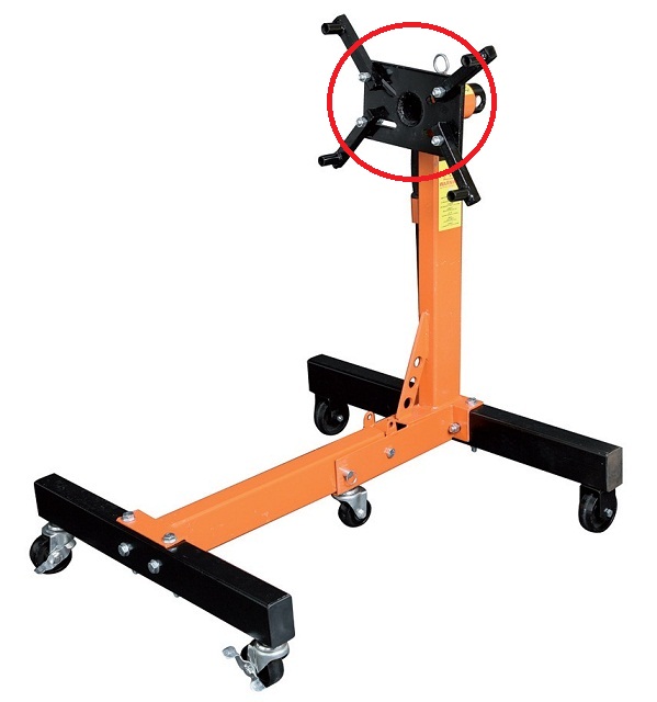

Zdarec lidi chci se zeptat jestli někdo z vás vlastní viz obrázek a pokud ano jestli by byl tak laskav a mrknul mi na rozměry toho držáku co je zakroužkovanej.Díky všem

k cemu rozmery? je to nastavitelne celkem hodne
o 25.05.2013, 09:23 | J.O.G.I
Jde mi spíš o to že tu upínací hlavici potřebuju vyrobit tak proto ty rozměry.

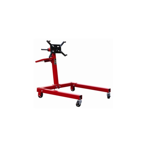

mam podobnej, tak můžu oměřit..

Honza2.016v: To by si byl fak hodnej.Moc díky

- trubka na který se to otáčí má průměr 60mm (stěna 3mm)
- deska silná 8mm
- rozměry desky 260mmx150mm
- v desce mam pouze vrtaný díry pro uchycení těch ramen a ty maj rozděč 200x90mm a šrouby 10tky...

Honza2.016v:Super moc díky.
